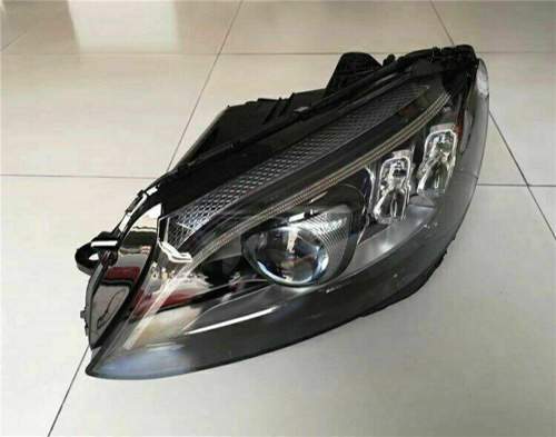

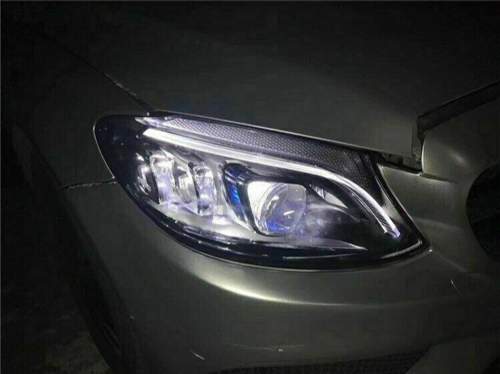

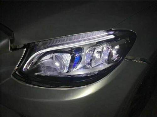

habe vom Händler jetzt noch paar bilder erhalten die er von seinen Kunden bekommen hat zu den Zubehör Multibeam...
weiteres noch ein Video von jemanden der diese Verbaut hat....
https://www.youtube.com/watch?v=m2t4F1opnfw
Bild 1
Bild 2
Bild 3
+2
Die Ware kommt aus China und hat in Deutschland keine Zulassung.
Ob es in China funktioniert oder nicht ist hier in Deutschland so relevant wie der berühmte Sack Reis aus China....er gibt um....und es interessiert hier niemanden.
Lass dir das originale Multibeam-System (Scheinwerfer Kamera Steuergeräte) bei einer zugelassenen Werkstatt nachrüsten und gut ist. Alles Andere ist und bleibt SCHROTT!
