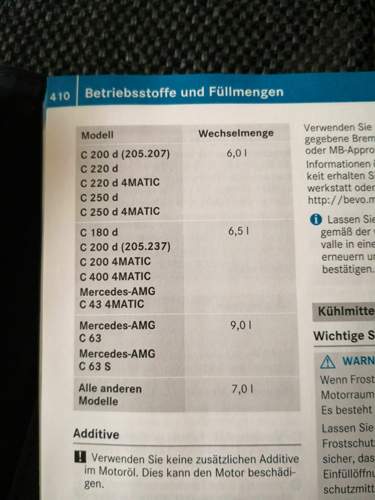

Es wäre doch interessant zu erfahren was für ein 200er aus 2018 es ist. Da gibt es nämlich den alten mit 2l Hubraum und die Luftpumpe mit 1,5l, letzterer hat beim Service 6l Öl genommen.
Auszug aus der Betriebsanleitung
Gültig für die nicht EQ Modelle
Img-20200308
Habe gerade meine letzte Rechnung vom Service B eingesehen. 6,5 Ltr für den C200 aus 11/17. Ich kontrolliere auch regelmäßig. Vor jeder längeren Fahrt, spätestens alle 4 Wochen. Verbrauch fast nicht messbar.

Ja es geht hier wohl um den M274. Und das ist ein Reihenvierzylinder Benziner.
Jeweils mit 1,6 oder 2,0 Liter Hubraum. Bei beiden ist die Ölmenge 7 Liter, was auch im Auszug aus der Betriebsanleitung klar ersichtlich ist.
