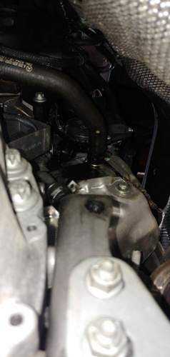

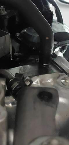

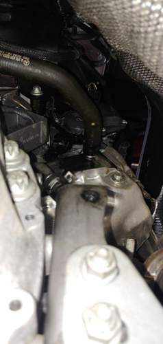

Guten Morgen zusammen,
Ich hole den Thread mal wieder aus der Versenkung.
Und zwar habe ich gestern einen Ölwechsel gemacht, und dabei habe ich ein Bauteil am Motor entdeckt was voller Öl war.
Vielleicht kann einer auf den Fotos erkennen was das für ein Bauteil ist.
Wenn man unter dem Fahrzeug in Fahrtrichtung steht und Rechts nach oben schaut, ist das Bauteil platziert.
Leider konnte ich keine besseren Fotos machen.
Wäre schön wenn mir einer mehr darüber sagen könnte.

Ohne erraten zu können, was für ein Motor das ist, das sieht aus wie ein Entlüftungsschlauch. Ich würde sagen, da fehlt ne Schlauchschelle. Ich meine erkennen zu können, dass da mal eine gesessen haben muss...
Da ist ne schwarze drauf .
Aber beim Motor.... ich suche gerade meine Glaskugel.
Habe mal den Schlauch nachgeschaut... die Nummer sagt Kühlmittelschlauch.
Gruß Gerd
