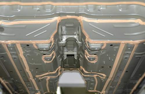

Die C -Klasse hat einen ernsthaften Defekt, Gesundheitsprobleme des Fahrersitzes leidet Torsion , weil es keinen Raum befestigt wird verursacht. finden Sie in der Foto-Informationen und fragen Sie sich , warum die Mercedes -Website nie benutzt kannst du das Detail zu sehen. Wie ist es möglich Mercedes dieses Problem? Meine bereits 3 Sitze in 100000kms nahm
Was er damit sagen will: der Getriebetunnel sitzt bei seinem Fahrzeug nicht mittig, sondern ca. einen Zentimeter zur Fahrerseite versetzt. Die Ausschnitte im Teppich legen nahe, dass dies nicht so beabsichtigt war. Schlimmer noch: Durch den Anstieg des Bodens zum Tunnel hin, läßt sich das Sitzgestell nicht in einer Ebene montieren und steht somit unter Spannung, was beim Threadersteller wohl schon zu 3 defekten Sitzen innerhalb 100TKM führte. Da ein Vergleichsfahrzeug aus südafrikanischer Produktion scheinbar korrekte Maße hat, könnte es sich um einen Fehler in der deutschen Karosseriefertigung handeln (Schweißroboter falsch programmiert?), sofern es kein Einzelfall ist. Könnt ihr das mal bei euch überprüfen, ob es da auch so ist?

Ganz kurz mal als Hinweis in die Runde... der Mitteltunnel wird 100% (im Rahmen der heute gängigen Toleranzen) bei jedem Fahrzeug in den Rohbau gesetzt.
Einzig könnte ich mir hier vorstellen, dass es Probleme gab/gibt mit den gesetzten Gewindebohrungen/Löchern zur Sitzmontage...
Höre und sehe ich hier aber zum ersten Mal.
english version:
little advice about that topic, the center tunnel of every BIW will be set 100% accurate according to todays measurement methods.
only thing that I maybe could imagine is, that the holes for the seat mountings are not perfectly drilled... but actually I do not know if this is done by a robot or if they were man made.
never seen or heard something before about that issue!

Hmm... but then you have to "clean" the whole car in the interior!?
How else would you be able to perform a proper body scan?
But I can help you a bit... see the attached photos from a BIP W205... you easily will notice, that the tunnel is moved to the left and that it cannot be fitted in a wrong way to the body floor panels.
The 205 series has the best BIW so far in the Daimler Group... it is also better than the one from the S-Class 222.
There will not be an issue like that the BIW was wrongly produced and fitted together.
Regards.
W205-floor-inside
W205-floor-outside

The middle tunnel is moved more to the left than the right side of the body shell... in Z-axis. No defect or issue!
It is necessary according to the propeller shaft.
What you have marked are the drilled fixings on the brackets/cross members on the floor to mount the seats (as I told you in my first posting).
It is normal that there is less space on the drivers side seat to the tunnel compared to the same space of the passenger seat.

My fault, I meant Z-Axis...
I think we mix up the things... the tunnel is not 100% symmetrical in the body floor integrated, that is correct and normal.
There is no gap in production quality that would tolerate 1 millimeter differences between one BIW and another!
