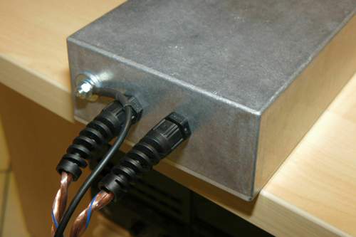

Was macht man, wenn man technisch "fast" alles ausgereizt hat,...? Man sucht nach noch "Besserem". So entstand eine ultimative Bassweiche für das Burmester Soundsystem, die Ihresgleichen sucht. Da ich, wie die meisten ja inzwischen wissen, wegen der Phasenverschiebungen und Delays von DSP Verstärkern kein Freund dieser Technik bin, suchte ich nach weiteren "Optionen".
Eine Weiche die nur noch 0,46 Ohm Durchgangsdämpfung hat, eine kalkulierbare Phasenlage hat, geschirmt aufgebaut und leistungsmäßig sowie was Verzerrungsarmut angeht, zu dem Besten gehört, was man für Geld bekommt, bzw. sich antun kann,.. entsteht dann so was! (s. Fotos).
In gleichem Ansinnen, das "Ultimativ Machbare" als Weiche für die Türen zu bauen, hatte ich ein vergleichbar aufwändiges "Highend Set" für den fantastisch klingenden Porsche Burmester Mitteltöner und Helix C-1T gebaut. Bestückt mit richtig fetten Backlack Spulen und sündhaft teuren Jantzen Superior Kondensatoren. Das war nun schneller weg, als ich es knipsen konnte,.... vielleicht beim nächsten Set dieser Art,....
mfg
Rüdiger
