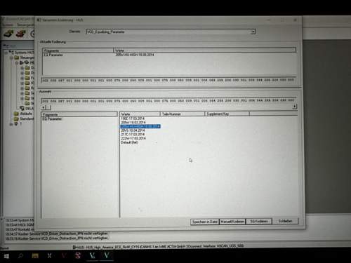

@fotom schrieb am 11. März 2023 um 02:10:39 Uhr:
Die Einstellungen für die Klangverstellung habe ich zwar schon gefunden aber noch nicht ausprobiert.
Die einzelnen Fragmente ziehen eine etwa 10 zeilige Änderung des Codierstrings nach sich. Habe aber vor die Equilizereinstellung auf "flat" zu ändern, um den Effekt mal zu hören.
An anderer Stelle wurde von Chris mal von unterschiedlichen Einstellungen geschrieben. Ich vermute, dass es sich dabei um Presets für die unterschiedlichen Modelle (W/S/A/C) und eben Flat handelt. Oder möglicherweise C, E, S Klasse.
Kann Dir morgen gerne mal die VCD Nummer und die Fragmente durchgeben.
wäre sehr nett, gerne per PN
gruß

Heute habe ich mir die Codierung im Comand zum Equalizer Setup "ab Werk" genauer angesehen und mal ausprobiert. Es sind mehrere Presets verfügbar. Möglich, dass es noch weitere Versionen davon gibt wenn das Fahrzeug aus einer anderen Produktionszeit stammt. Ab MoPf werden sicher andere Klangeinstellungen zum Einsatz kommen.
Nach einem Wechsel der Codierung (das ist unmittelbar im laufenden Betrieb und somit direkt hörbar) konnte ich die jeweils neu eingestellte im Vergleich zur vorigen hören und staunte nicht schlecht, dass bei "Flat" der Bassbereich beruhigter und die Lautstärke insgesamt ein wenig zurück gefahren wirkte. Ab Werk stand mein Comand auf "205W-HU-HIGH-10.08.2014", jetzt läuft es auf "Default (flat)".
Für mein Empfinden ist der Klang damit ausgewogener. Der Bass hat mehr Kontur ohne dabei aufdringlich zu wirken, Stimmen sind klarer zu hören und insgesamt wirkt das Klangbild "aufgeräumter". Bei Bedarf kann ich den Bass ohnehin separat über die Endstufe fernbedienen und entsprechend mehr davon beigeben.
Spannend fand ich auch das Preset für den W222. Es ist tonal fast so ausgewogen wie in flat, in den Höhen wirkte es dafür ein wenig angestrengter. Vielleicht weil der Raum im 222 dann doch ein wenig größer ist als im 205 Kombi? Who knows...
Wichtig auch: Die Möglichkeit der Klangeinstellung (Höhen, Mitten, Bass // Balance und Fader) über das Menü bleibt nach einer Codierung erhalten.
Mit anderen Plug´n´Play Lautsprechern könnte eines der anderen Klangsetups möglicherweise zielführender als in meinem Setup sein. Wer sich dafür interessiert kann sich da ja mal austoben. Wie gesagt, die Änderungen werden im laufenden Betrieb schon hörbar. Damit die Einstellung aber auch erhalten bleibt bitte den Hard-Reset nicht vergessen!
