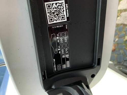

Damit es nich verwirrender wird hier der Aufkleber von meinem 300er moPf
Bafc7266-b33d-450e-a5b4-2214a780a3af
@x3black das sind dann also die Werte für die Mopf Limousine 🙂 Schon verrückt, was das für einen Unterschied machen soll.

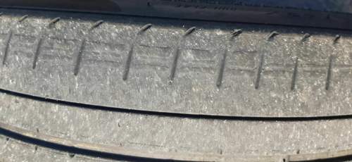

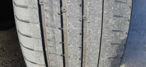

Hier Bilder von heute. Reifen 3 Sommer in Betrieb. Gesamtlaufleistung ca. 15-18 TKM. Luftdruck nicht zu wenig bei mindestens ca. 2,5 Bar. Nächste Woche gibt es neue Non Runflat Michelin PS 4.

@stilo1985 schrieb am 11. Oktober 2019 um 22:00:00 Uhr:
Pirelli PZero?
Ja
Habe den Dunlop Sport Maxx RT drauf und bei mir sehen die außenkanten ähnlich aus.
Werde auch auf den Michelin umsteigen

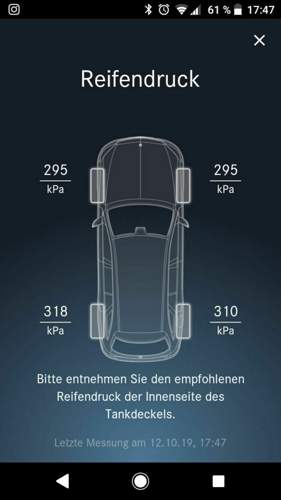

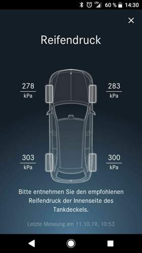

Bild 1 Freitag. Nass. 15 Grad. Stadt/Land
Bild 2 Samstag. Trocken 25 Grad. Autobahn
Ach und beides mal warm gefahrene Reifem
Und jetzt merkt jemand 0,1 Bar 😉 = Nö

Unbeladen soll ich laut Tankdeckel mit 2,5 Bar fahren.
