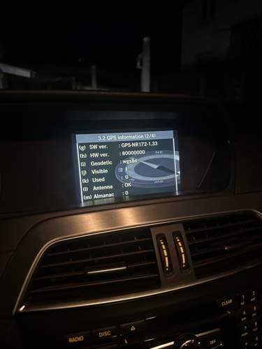

Hallo Leute, besitzen Mercedes W204 mopf leider habe ich das Problem dass er die Straßen nicht erfasst bitte um Hilfe

Findet leider nur 1 Satellit

Fotografiere bitte einmal wo und wie du die neue GPS Antenne jetzt liegen hast.
Du warst ja schon im Engineering Menü des Comand Systemes.

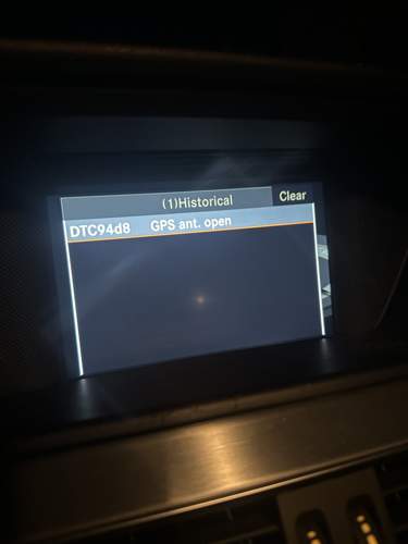

Gehe bitte in die History des Comand Systemes und lösche (nachdem du die Meldungen fotografiert hast) diese alten Fehlermeldungen.
Wenn nach einem Neustart des Comand Systemes (ca. 15sek. den Aus / Ein Knopf drücken, das ist der Lautstärkeregler des Comand Systemes) wieder Fehler abgespeichert werden, fotografiere diese Meldungen auch und stelle diese Fotos ein.
Habe alles gelöscht es kommt wieder

Ich kann dir leider nicht beschreiben was diese Meldung genau bedeutet.
Vielleicht meldet sich dazu der User @fotom .
Was erscheint für eine Meldung wenn du den Stecker der neuen GPS Antenne abziehst?
Ist der Stecker der GPS Antenne vorher auch richtig bis zum Anschlag eingesteckt / eingerastet gewesen?
Sende bitte einen Link von der neuen Antenne.
Sobald ich die Neueantenne ein stecke, steht da open, wenn ich Originale wieder einstecke steht okay.
tomzz Audio 1100-003 GPS Antenne Fakra Stecker Innenmontage Magnet 5m Kabel kompatibel mit Audi Mercedes VW Blaupunkt Zenec MFD2 MFD3 RNS300 RNS310 RNS510 https://amzn.eu/d/hdsEDpF
