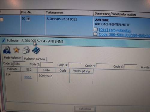

Hat jemand eventuell eine Teile Nummer?
@Filgo997 schrieb am 1. September 2023 um 18:07:30 Uhr:
Da ich zufällig EPC geöffnet habe.
Sonst kannst du diese Teilenummer A 204 905 52 04 9051 auch sehr leicht bei Google oder bei mbgdc.de herausfinden.
Da niemand die vollständige Ausstattung deines S204 kennt, ist das eine Teilenummer einer Standard Dachantenne also für GPS und GSM Empfang in schwarz.
S204 MoPf Dachantenne
