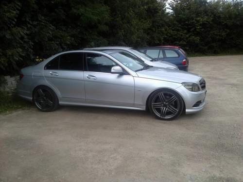

Ich wollte hier mal einen Sammel Threat erstellen wo man die Maße der Tieferlegung von den verschiedenen
Feder Hersteller zu dem passenden Fahrzeug vergleichen kann.
Idealerweise dann noch die felgengröße mit angeben und natürlich das Fahrzeug.
Paar Fotos wären auch gut...
Ich mache dann mal den Anfang damit man sieht wie es aussehen könnte.
Wäre schön wenn sich so viele wie möglich eintragen würden.... Auch ohne Tieferlegung.
Fahrzeug. c350 272ps LPG-Anlage
tieferlegung H&R 30/30 (H&R 29076-1) 4er Gummis hinten
kotflügel - radnabe. Vorne 336mm - Hinten 330mm
felgen. 8x19 235/35-19 Vorne+hinten
komfort. Minimal härter wie Serie

hey,
sieht gut aus!
welche et haben die felgen?
@DEG schrieb am 26. Januar 2015 um 16:59:09 Uhr:
hey,
sieht gut aus!
Et45 Hinten mit 10er Platten je Seite.
Könnten vielleicht noch 15er passen, bin aber lieber auf Nummer sicher gegangen.
Aktuell ist ein kw Variante 1 verbaut.
Radnabe kotflügelkante vorne 320mm. Hinten 330mm
Is mir aber zu hart und kommt wohl wieder raus.
Wird wohl demnächst zum Verkauf stehen.... Allerdings mit 4 komplett neuen, unbenutzten Federbeine. Quasi neues fahrwerk.

Hm... Eigentlich sollten hier Maße der fahrzeughöhe gesammelt werden. Wäre ganz schön wenn die auch angegeben werden. Vielleicht dann auch noch mit bild.
Zu deinem spurplatten problem.... Da fehlen ein paar Daten. W204 oder s204, reifengröße, tieferlegung
Mit tieferlegung kannst du vorne Max 225/35 fahren ohne daß es schleift und natürlich ohne spurplatten.
Hinten würde ich sagen ist bei 10mm je Seite ende.
Und wie gesagt, bitte noch die Maße radnabe-kotflügelkante ...usw hier angeben. Auch wenn keine tieferlegung verbaut ist. Wenn möglich bitte mit bilder.

Kein schleifen vorne in den radkästen?
Bei mit schleift es innen am innenradlauf mit 8x19 et 45. 235/35 19
Ich habe schon etwas vom innenradlauf (Plastik) entfernt und den Metall Halter der Stoßstange verkleinert. Schleift immer noch etwas beim tiefen einreden.
Fahre vorne allerdings auf 32,5cm vorne und 33,5cm hinten
