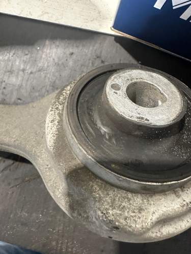

Hallo Leute,
Unzwar habe ich ein w204 om651 Facelift Coupé.
Vor über 2 Jahren wurden die Querlenker wechseln lassen ( waren meine ich von Lemförder)
Es waren die größeren Querlenker oben.
Nun kommen aber aus dem Gummi Bereich der Querlenker Geräusche und knarkzen beim lenken ( getestesg auf Bühne mit unter Last gesetzten Fahrwerk)
Ist das normal ? Muss ich jetzt neue Querlenker kaufen ? Kann ich nicht eventuell in die Gummi Buchsen Öl oder so spritzen ? Weil das Auto fährt gut das Fahrwerk ist auch gut bloß die Geräusche nerven halt extrem.

Alle Querlenker müssen motorseitig angezogen werden, wenn das Fahrzeug auf den Rädern steht. Wenn das nicht beachtet worden ist, haben die verbauten Lenker innen eine ständige Vorspannung mit der Folge ,dass ihre Gummilager zerstört werden.

Hab auch die Querlenker von Lemförder seit 125tkm. Die machen auch gleiche Geräusche. Nächstes mal nehme ich Meyle hd oder TRW zum Testen.
So querlenker getauscht habe jetzt Meyle HD drinnen ( die sollen 4 Jahre Garantie haben hatte mir der meyle HD Garantie auch gute Erfahrung gehabt) Geröusche sind nun komplett weg.
Traurig das bei lemförder nach keine 2 Jahren BEIDE Querlenker Gummi Buchsen anscheinend schon ausgeschlagen sind Risse haben ( siehe Bild ) und total ekelhafte Geräusche machen
Bild #211556493
Waren das die vorderen oder hinteren querlenker?
Da die querlenker X förmig sind und auf einer Seite oben sind auf der anderen Seite unten sind kann man weder genau sagen ob es die vorderen hinteren oberen oder unteren querlenker sind ( werdet ihr auch beim Teile Kauf so feststellen das je nach Hersteller und teilweise je nach Verkäufer was unterschiedliches steht obwohl gleicher querlenker) ich würde sagen es sind die oberen Querlenker.
Ich sag mal so: Es sind die größeren Querlenker die mit der deutlich größeren Gummi Buchse
