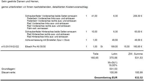

Ich hab heute mein Angebot mit den Eibach Federn bekommen. So richtig günstig kommt mir das jetzt nicht vor. Oder?
Feder-angebot
und da fehlt auch noch die TÜV Eintragung.
Ich habe für alles mit Tüv 370€ bezahlt
Mhmm, unter 500 scheint mir hier absolut utopisch zu sein. ATU wollte mit KW(?) Federn inkl Eintragung schon rd 550€.
Frag doch einfach mal bei kleineren Tunern an.
Ist z.B. nicht auch Elia-Tuning in deiner Nähe?
ich hab jetzt bei obigem Angebot nochmal nachgehakt, jetzt liegt es bei 585€ inkl. TÜV. Meine Begeisterung hält sich weiterhin in Grenzen.
Elia wäre noch halbwegs in meiner Gegend (~60km einfach), da frage ich mal nach, danke. Vllt findet sich im Raum Nürnberg/Schwabach auch noch was anderes.
