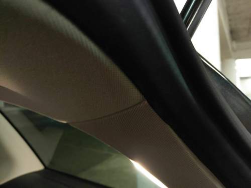

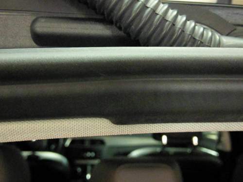

Zu meinem Problem: Ich habe dabei auch die Dichtung der Heckklappe im oberen Bereich abgezogen und darunter nach Rost geguckt. Beim wieder drauf stecken hatte ich dann aber das Problem, dass ich nicht mehr genau wusste, wie die an der Innenraum-Seite saß.
An der C-Säule erkennt man anhand der Verkleidung, dass die Dichtung über dieser sitzt. Aber wie sieht das mit dem Himmel aus? Ich habe mal ein Foto angehängt, wie ich es jetzt erstmal gelassen habe.
Vielleicht kann ja mal jemand bei Gelegenheit nachgucken, wie das bei euch sitzt.
Imag0669

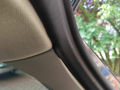

Hab mir jetzt nochmal die Mühe gemacht und die Lippe auch über den Himmel gezogen. Sieht irgendwie stimmiger aus, auch wenn ich nicht sicher bin, ob das so gedacht ist.
Auf dem ersten Foto nochmal der Unterschied.
2019-07-06-16-55-03
2019-07-06-16-53-01
Hab vor kurzem den Himmel gewechselt zusammen mit einem hilfreichen Forumskollegen. Habe die Gummidichtung auch über den Himmel gezogen. Ich denke das gehört sich so. LG
Ok. Danke für die Rückmeldung. Ich werd's auch so lassen. Ist ja letztlich auch nichts weltbewegendes.
Habt ihr unter die Dichtung noch irgendwas an Dichtmittel gemacht? Da ist ja original irgendwie so weißes Zeugs drunter. Oder ist das nur Kleber aus dem Falz der Karosserie?
Übrigens läuft das Wasser jetzt wieder ordnungsgemäß ab. Jedenfalls kommt kein Schwall Wasser unter den Verkleidungen mehr hervor, wenn man nach der Waschstraße die Ecken lupft. Ist hinsichtlich Rostvorbeugung sicherlich eine kleine aber nicht zu verachtende Maßnahme. Kann jedem nur empfehlen, dort mal nachzusehen.
Ich hab nur Gleitmittel drauf, damit die Dichtung besser draufflutscht. Glaube nicht dass man das Festkleben muss. LG
