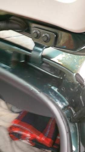

habt ihr auch so einen schicken kleinen Kombi. Da habe ich jetzt eine nette kleine Dreckecke gefunden. Nach dem Waschen stand hinter den oberen Plastikverkleidungen an der Heckklappe das Wasser. Ich habe dann die Verkleidungen mal abgebaut und das ganze sauber gemacht. Siehe Bilder.

Also bei meinem war da nur eine ganz dünne Dreckschicht. Bei dir sieht das ja schon nach etwas Material aus.
Super ,habe ich auch schon gesehen , wie bekommst denn die Verkleidung ab ? Hab versucht zu ziehen.....
ging nicht ,schon Motsche und Feuchtgebiet ...........................sicher gute Idee ,da mal zu säubern

Genau so saht es bei mir auch aus!
Die Abdeckungen kann man einfach einfach entfernen. Da stecken so Plastikstifte (Nägel) drin. Die muss man vorher mit einem Schraubenzieher heraushebeln. Beim Einbau diese Stifte einfach wieder reindrücken.
