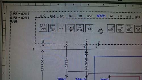

also ich habe mir die Schaltpläne besorgt für die Reperatur der durchgeschnittenen Kabel am Comand.
- Schalterleiste Sitzheizung
- Strom und Canbus Comand Monitor
Wenn ich die Stecker bei Mercedes besorge benötige ich noch ein Spezielles Werkzeug um die Kabel in den Stecker zu bekommen?

also kennt jemand die Teilenummern von diesen Steckern?
Mercedes konnte nicht genau via EPC sagen welche es sind. Die verbauen direkt einen neuen Kabelbaum.
Ich bräuchte nur den Stecker für PDC/Sitzheizung und für Comand Display Strom/Can Bus
Beim 639 kann man auch nur den gesamten Innenraumkabelbaum tauschen - den Fall hatten wir letztens gerade. Gab keine Möglichkeit die Stecker einzeln zu bekommen. Am Ende wurde der Kabelbaum bei einer Fremdfirma wieder instandbesetzt.
Frage ansonsten mal bei der Firma Al-Car in Ratzeburg nach oder einem der anderen bekannten Nachrüster nach.
@Musli18 schrieb am 21. Februar 2016 um 22:03:13 Uhr:
Stecker Oberes Bedienfeld (PTC/Sitzheizung): A 038 545 12 28
Dazu 3 x MQS Kontakt: A 016 545 41 26
Würde dir aber vielleicht auch eher zu dem Reparaturkabeln raten, da sind die Kontakte aufgecrimpt an beiden Enden: A 000 540 25 05
Der Stecker für das Display hat die Nummer: A 007 540 22 81
Dafür sind 7 MQS Kontakte erforderlich.

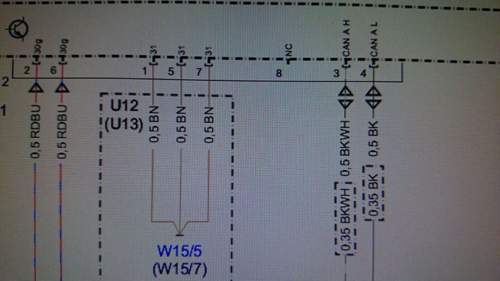

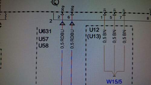

Danke @ heinzzz
genau die richtigen Sachen und habe vorhin auch alles bekommen. Ist nur noch Belegung und löten drann.
Ist diese Belegung korrekt so ?
Sitzheizung und PDC
1 = Rot Grün
2 = Braun
3 = Grau Gelb
Display
2 = Rotblau
6 = Rotblau
1 = Braun
5 = Braun
7 = Braun
3 = Schwarz Weiß
4 = Schwarz
Img-2417-1
Img-2418
Img-2424
@Musli18 schrieb am 24. Februar 2016 um 09:30:01 Uhr:
Ja
Beim Display müssen ja 3x Braun an 3 unterschiedlichen Pins angeschlossen werden. Welches Braun an welchem Pin spielt keine Rolle oder ? Hauptsache die Farbe vom Kabel muss am richtigen Pin sein ?
