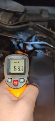

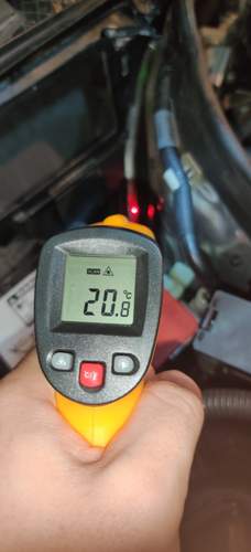

Ob es das Rück- oder Vorlaufrohr ist, ist eigentlich egal. Für mich ist es nur wichtig zu wissen, ob ich überhaupt am "Wärmetauscher Kreislauf" gemessen habe. Wenn ich dein Bild mit meiner Messung vergleiche, müsste dies der Fall sein. Wenn dem so ist, wie kann man sich dann das extreme Temperaturdelta zwischen Ein- und Ausgang des Wärmetauschers erklären? Ich würde erwarten, dass sich die Temperaturen vielleicht um 5-10°C unterscheiden sollten (wegen des Wärmeübertrags), aber 70°C zu 20°C ist schon heftig.
Könnte die Vermutung eines "verstopften" Wärmetauschers doch stimmen? Oder könnte mir hier beispielsweise besagte Klappensteuerung im Wärmetauscherkasten einen Streich spielen?
Ein Delta T von ~10 Grad wären normal.
Einen Fehler in der Klappensteuerung schließe ich bei dem Delta T von 50° aus.
Normal müsstest du aber auf einer Seite 90° messen können.

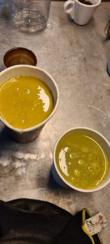

Tatsächlich ist mir beim ersten Wechsel der Kühlflüssigkeit aufgefallen, dass diese eine teilweise breiartige Konsistenz hatte. Ich besitze den Wagen noch nicht so lange, deswegen ist es mir nie aufgefallen. Das Senf-farbige Zeug schwamm dabei im Ausgleichsbehälter, war aber nicht viel, weswegen ich mir erstmal per se keine Gedanken gemacht hatte. Wer weiß, was der Vorbesitzer damit getrieben hat -_-. Jedenfalls stand dann für mich fest, dass ich eine Spülung mit Kühlerreiniger durchführen muss.

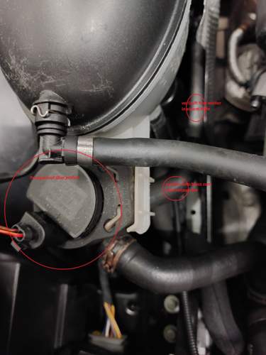

Meinst du mit "Flügelrad der Pumpe" die Pumpe am Ausgleichsbehälter?
Theoretisch müsste sich doch einerseits der Ablauf vom Wärmetauscher unter der Pumpe beim Ausgleichsbehälter lösen lassen. Andererseits müsste man denke ich mal für den Zulauf die Scheibenwischerverdeckung lösen. Was wäre dann best practice? Mit Druckluft in ein Schlauchende reinblasen? Oder direkt mit Wasser/Reiniger spülen?
Normal müßte die Flüssigkeit bei dem Baujahr blau/grün sein. Also Konzentrat mit der MB Freigabe 325.0 oder bereits fertig gemischtes mit der MB Freigabe 326.0.
Ja die Pumpe meine ich. Die kann man recht leicht öffnen und auch reinigen.
Die eine Seite unter der Pumpe wäre ein möglicher Anschluß den man leicht lösen kann. Der andere Anschluss wäre schnell durch die Demontage des Ventiles möglich. Das ist ja nur mit 2 Schrauben bei dem Servoölbehälter und mit einer Klammer an dem langen Plastikrohr befestigt.

Die braune Farbe entsteht wenn grünes mit gelbem Kühlmittel gemischt wurde. Tritt öfter auf und ist unbedenklich. Breiartig sollte es allerdings nicht sein. Dann sollte man die Ursache ergründen.

Anbei noch ein Foto von der Plörre, welche ich vorm Kühlwasserwechsel aus dem Ausgleichsbehälter entfernen konnte. Das Zeug schwamm nur oben, waren also nicht zwei volle Becher.
Vielen Dank euch und noch einen schönen Abend!
Plörre
@Asmodian schrieb am 3. November 2022 um 21:06:13 Uhr:
Zu der Plörre möchte ich mich jetzt noch nicht äußern. Wenn die "Plörre" nur oben geschwommen hat, war sie auf jeden Fall leichter. 😉 Was ist leichter?

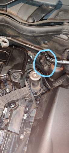

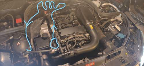

So ich melde mich nach der Wärmetauscher Spülung zurück. Ich habe den Kreislauf an der im Bild markierten Stelle (an der Hinterseite des Heizregelventils) aufgetrennt, den Deckel des Ausgleichsbehälters geöffnet und dann sehr behutsam mit Druckluft (< 2 Bar) den Kreislauf "ausgeblasen". Es kamen einige Batzen mit. Anschließend noch einige Male mit Wasser durchgespült (< 2 Bar).
Ich bin dann am nächsten Tag eine kleine Runde gefahren und habe den Wagen dann noch bei mir in der Garage laufen lassen. Dabei habe ich die Heizung eingeschaltet und nach ca. 10 Minuten ein lauwarmes Lüftchen wahrgenommen. Nachdem ich die Belüftung auf "Auto" eingestellt habe, wurde es allerdings wieder kalt.... Es kam dann auch keine warme Luft mehr.
Mir ist auch aufgefallen, dass die Drehzahl des Wagens beim abstellen nach oben ging. Die Motortemperatur blieb dabei aber um die 90°C.
Ich hatte zunächst die Pumpe am Ausgleichsbehälter im Verdacht, da diese nach dem Spülen ein sehr hochfrequentes Pfeifen ausgegeben hat. Dies hat sich aber (in meinen Augen) als Lufteinschluss herausgestellt. Nach dem Entlüften des Kühlkreislaufs hat die Pumpe wieder normal gearbeitet (ich messe vor und hinter ihr nahezu dieselbe Temperatur) und kein Pfeifen mehr. Ich bin mir aber nicht sicher, ob ich nach wie vor Luft im System habe. Ich werde morgen noch einmal probieren, etwaige Restluft rauszubekommen.
Ich bin langsam ziemlich ratlos. Hat noch jemand eine Idee? Gibt es noch irgendeinen Stellregler oder dergleichen, der eventuell nicht richtig funktionieren könnte?

Was für eine tatsächliche Temperatur misst du hinter dem Ventil und vor der Pumpe? Wenn wir die Werte kennen würden, könnte man z.B. einen defekten Thermostaten ausschließen.
Lasse dir doch bitte nicht alles einzeln aus der Nase ziehen.
Hast du für die Messung die Temperaturen für beide Seiten auf MAX gestellt?
Ja die kleine Pumpe kreischt wenn sie trocken oder länger nur mit reinem Wasser betrieben wird.
Da gibt es sonst wie bereits beschrieben nur noch die Klappensteuerung in dem "Gebläsekasten".

PS. Ich habe es das letzte mal noch nicht geschrieben. Aber für mich sieht das so aus, als hätte da jemand frisches Motoröl in den Kühlmittelausgleichsbehälter geschüttet oder die Dichtung (von dem Kühlmittel Modul) also hinter dem Öl-Wasserwärmetauscher zum Motorblock ist vielleicht defekt.
