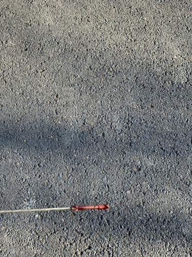

Hey,
ich fahre ein W204 Baujahr 2009, Benziner und Automatik Kompressor.
Heute kam die Meldung: Beim nächsten Tankstopp Motorölstand prüfen.
Bei mir war das Thermostat kaputt (Wagen kam nicht auf Betriebstemperatur). Wer weiß wie lang. Wodurch ich eventuell verstehen kann wieso ich dieses Mal mehr Öl verbraucht habe. Auch fahre ich seit November zur neuen Arbeitsstelle 30km. Und zurück halt auch. Juni/Juli 2021 war die letzte Inspektion.

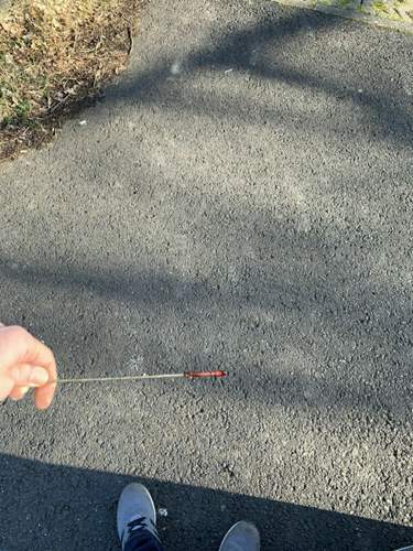

Ich habe versucht den Ölstand zu messen aber ... ich erkenne da einfach nichts.
Bei min ist Öl zu sehen. Bei max auch aber weniger. Und dazwischen ist einfach gefühlt nichts. Zumindest sehe ich dazwischen nichts.
Frage: wie viel soll ich nachfüllen?
Geht das Öl hier: https://www.amazon.de/.../B06Y29HH1H
Habe Bilder beigefügt aber denke die bringen noch weniger als dieser Messstab.
(Der wagen ist immer bei jeder Inspektion bei MB)
Danke Leute und seid nicht zu gemein pls

Machs mal so:
Fahrzeug auf gerader Fläche parken und warmen Motor abstellen
5 Minuten warten
Ölstab ziehen und mit Lumpen sauber machen
Ölstab wieder reinstecken
bis 3 Zählen
Ölstab erneut ziehen und dann ablesen...
Wenn dann am Ölstab kein Öl ist, dann kannst mal 0,5 Liter nachfüllen, langsam rantasten und nicht überfüllen!!

Hab ich eigentlich so gemacht nur dass ich 10min gewartet habe.
Danke dir! Geht das Öl was ich verlinkt habe ?
Hallo, 0,5 l sind zu wenig, wenn am Peilstab nichts mehr zu sehen ist. Du kannst nochmal einen ganzen Liter auffüllen ohne Gefahr zu laufen, dann zuviel drin zu haben. Die Meßfläche am Peilstab, wo das Öl zu sehen sein sollte, ist gesamt etwa 1 Liter. Die Ölsorte ist richtig. Wenn Du das Öl auf den richtigen Stand gebracht hast notiere Dir den Km Stand und miß nach 500 km wieder. Wenn dann eine relevante Menge fehlt, Werkstatt fragen. Der normale Ölverbrauch wird vom Hersteller mit 1 l auf 1000 km angegeben. Das ist aber nicht normal. Meiner verbraucht kein Öl innerhalb der Wechselintervalle.

Ölstand messen ist bei einigen Motoren etwas merkwürdig. Bei den "einfachen" Stäben, als nur ein Stückchen Metall mit eingravierten Markierungen zieht man raus, wischt ab und kann nach dem abermaligen Eintauchen den Ölstand recht genau ablesen. Diese seltsame Kunststoffkreation bei Mercedes muss nach dem Reinigen erst richtig vom Öl befreit werden, weil sonst der übriggebliebene Ölfilm das Ergebnis schlecht ablesen lässt oder gar verfälscht.
