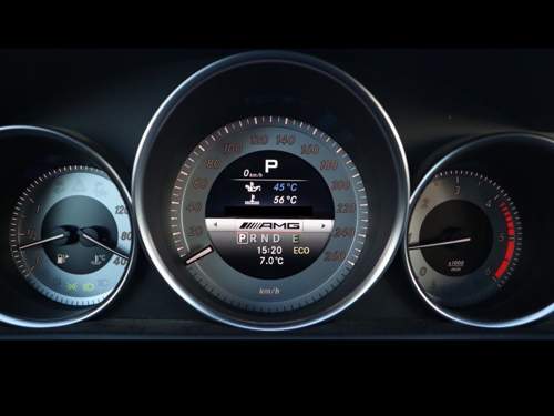

Lohnt sich denn das AMG Menü für den Mehraufwand eigentlich, was bringt es für Vorteile ?
Hey so sieht es dann aus
Wobei man auch erwähnen muss, dass das AMG Logo nach einigen Sekunden verschwindet, was ich ziemlich gut finde. Auch ist die Anzeige ziemlich gut ins KI integriert (bei mir im W212 vormopf, monochrom).
Etwas unschön finde ich dass beim Kaltstart der letzte Wert der Kühlmitteltemperatur (eigentlich Getriebe, aber in N/P wird Kühlmittel angezeigt) erst nach unten "laufen" muss. Das dauert ca. 10 Sekunden. Was passiert wenn ich sofort nen Gang (D/R) einlege, hab ich noch nocht ausprobiert weil ich zur Zeit erst abwarte bis sich die Drehzahl nach dem Kaltstart im Winter etwas beruhigt.
Müsste mein KI tauschen. Da dies neu codiert werden musste, hab ich das AMG Menü auch drauf machen lassen. Also abgesehen von den 2 Temperaturen bringt es nicht wirklich einen Mehrwert.
Zusätzlich würde ich es nicht drauf machen.
Da passiert gar nichts .. wenn du in einem anderen Menü bist , zum Beispiel im Verbrauchs Menü und du rufst das AMG Menü nach 10 min nach dem du los gefahren bist auf , zählt der Getriebe Temperatur auch rückwärts runter bis der aktuelle istwert erreicht ist

Es macht aber nen Unterschied ob ich in P oder D bin! Da werden unterschiedliche Werte bzw. Sensoren angezeigt. Nur in D/R wird die Getriebetemperatur angezeigt, in N/P die Kühlmitteltemperatur.
Wie gesagt, schlimm ist es nicht, aber ein kleiner Schönheitsfehler in meinen Augen. Das Mitoröl zählt ja auch nicht erst runter, sondern zeigt gleich den richtigen Wert an.
