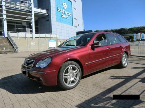

W203 wie oft waschen?
Wie bei 90% der W203 blüht auch bei einem der Rost und deswegen frage ich mich wie oft waschen "gesund" ist. Ich habe jetzt vor dem Winter die Roststellen mit Rostkonverter behandelt und nach dem Winter werden sie ausgebessert.
Was meint ihr soll das Salz immer gleich runter (jede Woche Waschen und alle 2 Wochen ne Unterbodenwäsche. Natürlich alles immer gut trocknen.) oder ist das schädlicher als wie wenn das Salz draufbleibt?
LG und schönes WE
