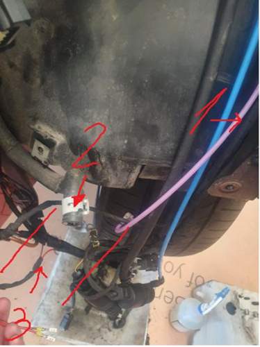

Und zwar: das Kabel für den Nebelscheinwerfer rechts ist easy zu finden, da auf der rechten Seite nur Kabel für Parktronic, Außentemp. Geber und die Nebelleuchte kommen (+ Unterdruckleitung für Scheinwerferverstellung).
Auf der Linken Seite ist es etwas komplizierter (Bilder angehängt):
Das Kabel für die + Versorgung der Nebelleuchte kommt in dem dicken Kabelstrang vom SAM-Vorne bis runter zum Wischwaschbehälter. Ich denke es ist nicht machbar das zu checken ohne den Behälter auszubauen & am besten um ordentlich sehen und arbeiten zu können noch die Stoßstange runter zu nehmen.
Auf dem Bild hab ich bisschen in Paint rum gemalt ums verständlich zu machen.
Die 1 zeigt auf den Leitungsstrang wie er von oben als komplettes kommt.
dann trennt sich der Strang sozusagen auf, da die Verkabelung für die Wischwasserpumpen abgezweigt wird.
Das Kabel für die Nebelleuchte geht allerdings noch weiter und endet in dem Bereich den ich auf dem Bild mit
"2" markiert habe. Bis wo ganz genau der Spaß geht kann ich leider nicht sagen da wie erwähnt bei mir die Leitung durchs drüber fahren raus gerissen wurde.
Fakt ist: das + Kabel für den Nebelscheinwerfer auf der Linken Seite hat die Farbe Grün/schwarz.
Bei mir war das Kabel quasi auf der (vom Bild aus betrachtet) auf der Linken seite vom Bereich "2" abgerissen, also nehme ich an, dass das Kabel original auf der linken Seite herauskommt.
Ich habe mich dann hingesetzt und das Kabel selbst geflickt sozusagen,
das geflickte Produkt ist auch auf dem Bild zu sehen, ist als #3 markiert. ungefähr an der Stelle sollte es auch original sitzen.
Fazit: falls bei euch das Kabel durch einen ähnlichen unfall abgerissen ist, dann würde ich den Leitungsstrang NACH den Wischwasserpumpen mal prüfen, ob da noch ein Grün/schwarzes Kabel drin ist.
Sollte man dann ein abgerissenes Stück bzw trennstelle finden, dann wird man im selben kabelstrang auch eine gerissene Masseleitung finden vermutlich, weil die nebellampe direkt da unten ihre Masse bezieht wo auch die wischwaschanlage (-) her bekommt. (sollte kein Grün/Schwarzes Kabel drin sein ist es eventuell noch weiter oben gebrochen und man sollte den kabelbaum am kotflügel vorsichtig weiter nach oben aufschneiden bis man die schadstelle findet)
um das kabel instand zu setzen braucht ihr dementsprechend noch einen neuen Stecker und Pins, (sowie isolierband und lötverbinder im besten fall, außer man hat bock auf pfusch)
die teilenummer für den stecker lautet: A0365455928
die pin bezeichnung für die passenden pins die da rein kommen lautet SLK2.8 (hat soweit ich weiß nichts mit dem fahrzeug SLK zu tun)

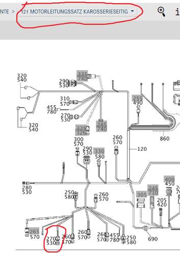

- falls das schwer zu bekommen ist gibt es ganze kabel die den pin am ende haben, könnte man quasi als rep satz benutzen. teilenummer hierfür wäre A0005403905 - ist ein kabel mit 1.5er durchmesser (wie original)
(habe ein bild aus dem mercedes benz teilekatalog angehängt falls ihr bei mercedes bestellen gehen wollt, der leitungssatz hängt offiziell am leitungssatz motor aus konstruktionsgruppe 54 dran)

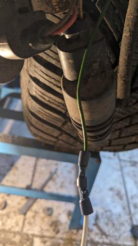

als bild hab ich euch nochmal angehängt wie lang ich das reparierte kabel gemacht habe - ihr solltet auch mindestens die länge haben aus dem einfachen grund weil es sonst zu kurz ist um noch um den wischwaschbehälter rum zu kommen. (würde vorsichtshalber ab radhausschale 30cm leitung empfehlen)

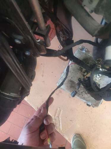

Ich habe heute alles demontiert und tatsächlich die beiden abgerissenen Kabelenden gefunden. Es war ein schwarz grünes und ein braunes. Tatsächlich auch ungefähr an der Stelle skate beschrieben und fotografiert hat.
Hab die Kabel mit Lötverbindern geflickt und nun geht alles ohne Fehlermeldung wie es soll.

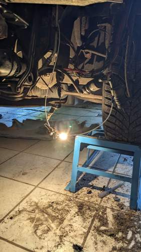

Unterboden ab. Stoßstange raus. Wischiwuschibehaälter raus.
Kabelbaum aufgeschnitten. Ups. Da ist tatsächlich ein Kabel Grün/Schwarz.
Endet im Baum. Sieht abgekniffen aus... Egal.
Zwischenzeitlich habe ich mir neue Stecker bestellt.
Und die angegebenen Reparatur Stücke.
Angeklemmt.
Ein totes Massekabel fand ich nicht.
Zweites Kabel mittels Ring an die nächst gelegene Masse gelegt.

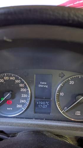

Siehe da. Funktioniert.
Kaum zwölf Jahre und Schwuuuupss. Schon repariert!
