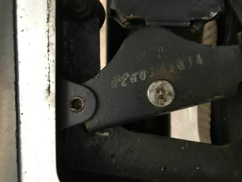

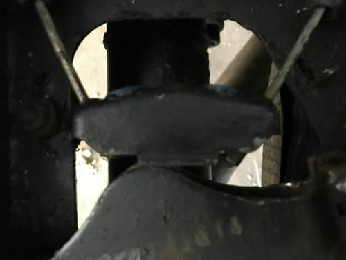

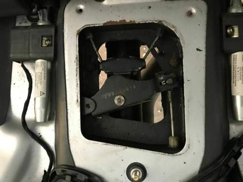

an der C-Klasse meiner Tante hat der Nachsteller für díe Feststellbremse leider das Zeitliche gesegnet.
Die Schraube zum Einstellen ist abgerissen.
Ich habe bereits einen neuen organisiert nun stellt sich mir aber die Frage, wie bekomme ich den alten da raus bzw den neuen wieder rein.
Explosionszeichnung des ETK ist hier leider nur wenig hilfreich.
Hat hier evtl. jmd eine Reparaturanleitung oder einen guten Tipp für mich?

So, ich hab es inzwischen hinbekommen.
Da ich kein Interesse daran hegte Tank, Auspuff und Kardanwelle zu demontieren habe ich lediglich den Arm getauscht.
Da der inbus natürlich den Dienst quittierte hat, hab ich die Schraube ausgebohrt, den Arm herausgebogen und anschließend alles gereinigt.
Zur Sicherheit wurde das Gewinde nochmals nachgeschnitten.
Den Arm habe ich aus dem neuen Teil ebenfalls ausgebaut und schlussendlich in die im Auto verbliebene Halterung eingesetzt.
Die Schrauben haben beide nicht überlebt, daher musste eine 6-Kant schraube her halten.
Alles dick mit fett einschmieren damit kein Rost so schnell den Weg findet und alles beweglich bleibt.
Ab zum tüv und ohne Mängel bestehen.

Also wenn ich das richtig verstanden habe willst Du das Teil erneuern mit dem die Feststellbremse nachgestellt werden kann, richtig? Dazu musst Du die Rücksitzbank ausbauen und den Blechdeckel der das Teil schützt, aber ob Du dann das Teil raus bekommst weiß ich nicht genau, weil sicher auch das Seil innerhalb der hinteren Bremstrommel entlastet werden muss. Wenn Du davon keine Ahnung hast würde ich die Finger davon lassen oder mir eine Selbsthilfe-Werkstatt suchen wo man Dir vielleicht unter die Armen greifen kann, wenn Du nicht weiter weißt. Ich lasse von solchen Sicherheitsrelevanten Sachen die Finger wenn ich keine Ahnung habe ob das was ich da mache richtig ist oder nicht und fahre in eine Werkstatt.

Da muss der Tank runter.
Warum soll da der Tank raus? Das Ersatzteil sitzt doch unter der Rücksitzbank und von unten kommst Du doch da gar nicht ran.
Dem TE ist die Schraube zum nachstellen abgerissen. Und der Seillängenausgleich ist von unten montiert.
Ne eben nicht.
Mach doch mal ein Foto was überhaupt gemeint ist.
Der Mechanismus ist von oben über den Deckel erreichbar, jedoch die Verstellereinheit nur von unten zu ern.

Schön wäre es ja, wenn man nur den Arm in der Mitte tauschen könnte, doch leider ist beim alten(wie zu erwarten war) der inbus rund?????
Beim neuen ist so viel loctite dran das ich die Schraube auch nicht los bekomme??
