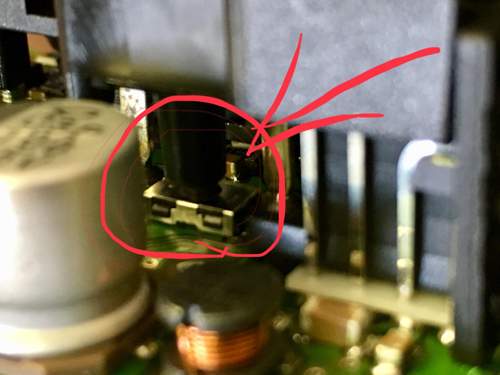

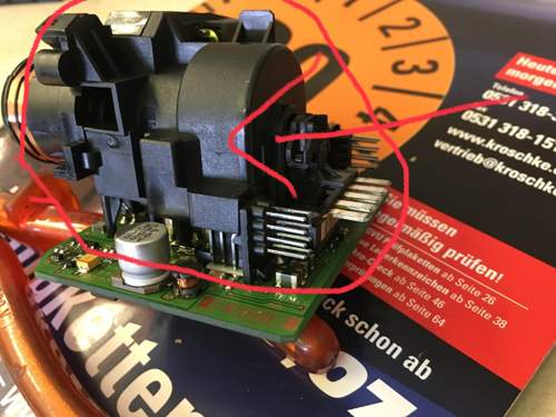

Hallo, ich habe exakt das gleiche Problem bei meinem 220CDI w203 Sportcoupe aus dem Jahr 2006. Was genau war die Lösung des Problems?
Suche nach EZS reparatur hier im Forum auch in meinen Beiträgen
Unten auf dem Foto ist das EZS ( Zündschalter) , der markierte Mikrotaster war der Übeltäter bei mir.
Mir hat es ein Profi mit guten Heißluft Lötkentnissen gelötet.
