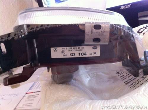

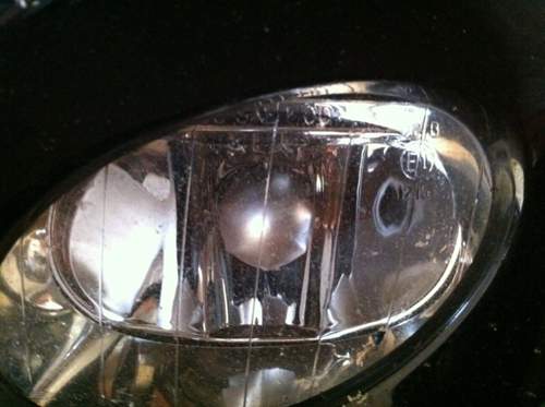

Ich würde gerne wissen, ob meine NSW sich fürs Abbiegelicht eignen (oder ob ich mir neue einbauen lassen sollte). Dazu habe ich ein paar Bilder gemacht, auf denen man (hoffentlich) noch was erkennen kann.
Desweiteren würde ich gerne wissen, ob mir jemand genau sagen kann, was man in der Star Diagnosis tun muss (welche Buttons, Einstellungen etc.) man drücken/drehen/klicken muss um das Abbiegelicht freizuschalten. Ich möchte damit dem MB Meister, der so mutig ist das ganze zu versuchen, obwohl er das noch nie gehört/gemacht hat, die Arbeit zu erleichtern.

Die oval-eliptische Form sollte ok sein.
Die runden aus dem AMG-Styling sind dafür wohl eher nicht geignet...
Das sind die falschen Nebelscheinwerfer.
Die auf dem Bild sind die ohne Abbiegelichtfunktion, d.h. sie werfen ein wenig Kerzenlicht vor die Stoßstange, mehr nicht.
Die richtigen kann man daran erkennen, daß sie keine silberne Kappe um die Birne haben und man direkt auf diese schauen kann.

Siehe Bilder...
StarDiagnose:
Steuergeräte -> Aufbau -> SAM-V -> Steuergeräte-Anpassungen -> Abbiegelicht -> "aktivieren" und als Ländervariante "Rest der Welt" wählen
Nebelscheinwerfer mit Abbiegelichtfunktion:
links: A203 820 19 56
rechts: A203 820 20 56
