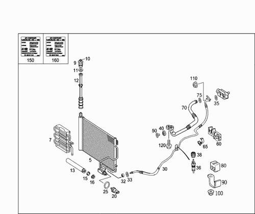

Hey, ich finde leider nicht genau, wo sich der Schalter befindet?
Hast du oder jemand anderes einen Plan oder ein Bild ?
Habe ihn gefunden, falls noch jemand mal danach suchen sollte, habe ich ein Bild angehängt. Sollte Nummer 20/25 sein.

Moin,
das ist ein Sensor, kein Schalter.
Eine Auswechslung bedingt das vorherige Absaugen des Kältemittels und anschließende Neubefüllung.
Dies ohne weitere Fehlereingrenzung vorzunehmen wäre für mich keine gute Idee.
Die Fehlermeldung sagt aus, dass vom Klimasteuergerät kein plausibler Druckwert gemessen werden kann.
Dafür genügt z. B. eine Unterbrechung an einer Ader.
Den Kabelbaum kann man auf Beschädigungen prüfen.
Der Stecker am Sensor hat üblicherweise drei beschaltete Kontakte, einer ist Masse, einer bekommt vom Klimasteuergerät +5V Konstantspannung.
Am Ausgang des Sensors liegt dann je nach Druck eine Spannung zwischen ca. 0,5 und etwa 4,5V.
Die Masse kann man direkt prüfen, die anderen Adern gehen nicht direkt zum Klimasteuergerät, sie sind über Stecker im SAM Front geführt.
Die Fehlermeldung kann möglicherweise auch von einer leeren Anlage ausgelöst werden, ein Druck unter z. B. 2 bar könnte auch als unplausibel gelten. Ob die Anlage noch Kältemittel enthält kann eine Druckmessung an den Füllanschlüssen zeigen, das geht mit Klimawartungsgeräten.

Moin,
zunächst kannst Du mal schauen, ob meine Vermutung stimmt und da nur drei Kabel dran sind.
Es könnte auch eine Kombination aus Druckgeber und Temperaturgeber sein, dann sind es 4 Adern.
Mit Druck und Temperatur kann das Steuergerät die Füllmenge über Vergleichswerte bestimmen, es gibt aber auch Klimaanlagen ohne Temperaturgeber Kältemittel.
Ohne Angabe der FIN gibt es keine verlässlichen Aussagen zur Elektrik.
Die Masse (braun und eine zweite Farbe) kannst Du bei abgezogenem Stecker auf Durchgang zum Chassis prüfen.
Wenn ich die Spannungen messen wollte würde ich das vermutlich am Stecker SAM tun, die sind nicht abgedichtet und man kommt daher vermutlich bei gestecktem Stecker an die Kontakte. Das ist zwar mehr Arbeit, aber man hat die Adern und den Stecker am Sensor gleich mit drin. Ich habe derzeit wegen Rechnerausfall keinen Zugriff auf Schaltpläne, kann daher nicht mehr sagen.
Man kann auch die Adern am Stecker ein Stück freilegen und die Isolation in einigem Abstand vom Stecker anstechen. Das Loch in der Isolation sollte aber mit Kleber wieder wasserdicht verschlossen werden.
Ich habe eine Sammlung von Kontaktstiften und Kontaktfedern, damit kann ich die einzelnen Stifte an einem abgezogenen Stecker wieder mit dem Sensor verbinden und am T-Stück messen, dann bleibt der Kabelbaum unberührt.

Mein Rechner läuft wieder (hat ein neues Netzteil gebraucht), hab angefangen in den Schaltplänen zu suchen, erstaunliches Ergebnis:
Bis März 2004 wurde ein kombinierter Geber für Kältemittel- Druck und -Temperatur eingebaut und mit vier Adern angeschlossen.
Ab 4.04 bis 5.06 wurden nur noch drei Adern des Gebers angeschlossen, der Temperaturgeberausgang nicht verbunden.
Ab 6.06 dann nur noch ein Geber mit drei Anschlüssen.
Die Messergebnisse werden im SAM Front verarbeitet und gehen über CAN B Innenraum zum Klimasteuergerät.
