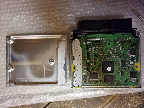

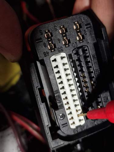

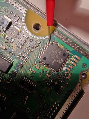

Also: Ich habe es getan!
Anbei die Bilder von enem geöffnetem CR3.44.
Leider ist es keine kalte Lötstelle. Vom Chip bis zum Pin am Stecker sind es ca. 0,1Ohm.
Ich kann jetzt versuchen, den Chip irgendwo zu finden (Bosch 30460 / B352JLF) oder meine Verstärkerschaltung in das MSG einzubauen.
Da ich mal wieder in der Stadt bin, wo ich keine Bauzeile habe, und das Auto spätestens übermorgen fit sein muss. Werde ich es einfach so zuschrauben und hoffen, dass der Motor noch läuft.

Pin am Chip für Relais R W203 Cr3.44

Pin44 am Stecker F CR3.44
@Mackhack schrieb am 5. Februar 2025 um 19:32:00 Uhr:
Viel Hitze mit einem Fön erstmal ausüben. Dann vorsichtig ...
Danke für den Tipp! Da das MSG auf 3 Seiten nicht verklebt war habe ich mich zu sehr an der verformten Stelle im Deck davon verleiten lassen, das ganze gewaltsam und ungeduldig aufzubohren.
Es war tatsächlich zusätzlich verklebt, aber nur an einer Seite.
@rundekugel schrieb am 5. August 2025 um 21:13:04 Uhr:
.....Ich kann jetzt versuchen, den Chip irgendwo zu finden (Bosch 30460 / B352JLF) .
das wird ein programmierter Microkontroller sein, den Chip nur auszuwechseln führt dann zum Ausfall des Ganzen.

@Pendlerrad schrieb am 5. August 2025 um 21:27:04 Uhr:
Pendlerrad
30460 ist kein Mikrocontroller sondern ein Treiber IC. Da läuft keine Software drauf.
@Mackhack schrieb am 5. August 2025 um 21:40:13 Uhr:
Sehr gerne. Hast du es in den Ofen gelegt (bei welcher Temp?) oder mit einem Fön erhitzt? Wie lange hat's schlussendlich gebraucht bis du es vorsichtig aufhebeln konntest nachdem du es erhitzt hattest?
Ich habe tatsächlich einfach mit Gewalt langsam aufgehebelt, bei 27°C im Schuppen. Bitte jetzt nicht mit Steinen nach mir werfen. ;-)
Wenn es so ging dann ist es doch gut. :)
@Mackhack schrieb am 5. August 2025 um 21:43:51 Uhr:
Ja, und den gibt es sogar auf ebay. oder bei AliExpress für 6,59€. Wobei ich da nix drauf gebe, dass da auch Bosch drin ist.
Werde mal sehen, wo ich da eine verlässliche Quelle finde.
