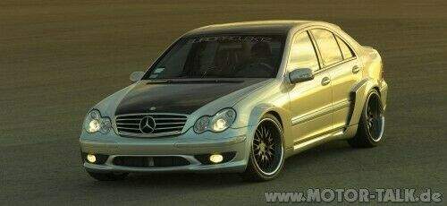

Hallo Freunde,
ich wollte mir bald einen W203 C240 von Baujahr 2001 mit wenig Kilometer zulegen. Jatzt habe ich aber bemerkt das es beim W203 2 verschiedene Fronten gibt. die vom C55 ist schon verdammt geil. Die würde ich direkt auch auf meinen haben wollen aber ist das so ohne weiteres möglich.
Ich müsste wahrscheinlich Motorhaube,Grill und die Stoßstange wechseln. Oder???
Muss ich die Xenon Scheinwerfer auch wechseln??? Und hat dies schonmal jemand von euch getan und wie teuer würde es werden???
Ich wäre sehr erfreut über Antworten von euch.
Danke im Vorraus
Cengiz

Der C55 AMG (W203) hat aufgrund des 8 Zylinders die Front vom W209 bekommen und ist dadurch ca 8cm länger.
Alle C55 AMG (W203) haben diese Front.

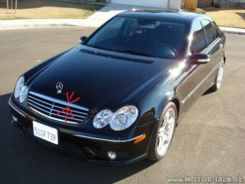

Passt der C55 Grill auf die normale C-Klasse?
GsD nicht :D
Ja hab's mitlerweile auch in anderen Foren gelesen, trotzdem würde ich es gerne mal versuchen eine Lösung zu finden. Würdest du mir einen Gefallen tun und den Grill bei dir mal Abmessen?

Hallö k-rhyme
ist zwar möglich aber nicht ohne weiteres, die Maße waren glaub ich 76 cm der breiteste Punkt des Grills vom C55 bzw. W209 und der vom W203 betrug 74 cm, die Eibautiefe betrug am breitesten Punkt 6 cm und beim w203 waren es c.a. 2,5, so hab ich es noch im Kopf. Ich kann aber gerne an meinen w209 noch nachmessen, aber damit du den rein bekommst fehlen dir auf alle Fälle 2 cm in der Breite und in der Tiefe 3,5 cm und die Form ist an den Ecken oben links und rechts nicht identisch Rund, aber Formmäßig würde es hinhauen aufjedenfall du müsstest aber die halterungen links und rechts entfernen und von der musst du um die Einbautiefe zu verringern die hinterseite des Grills ein Teil der halterungen der Lammelen verkürzen, ich glaube nicht das der grill danach wacklig oder instabil wird und die Lammellen müsten um 1 cm verkürzt werden und dann würde der in die w203 Motorhaube reinkommen. Das befestigen wird nicht so schwer sein, entweder du suchst dir Stellen aus in den du reinschrauben kannst oder du nimmst Kabelbinder oder sonst was. Wichtig ist das du beim Umbau nicht die Motorhaubenentrigelung vergisst, denn sonst wird es schwer die Motorhaube zu öffnen ;
