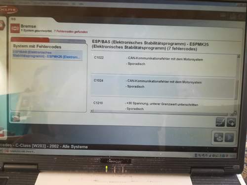

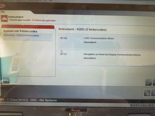

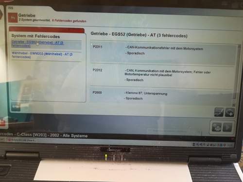

Moin moin,
kleines Update.
Mein Kollege war gestern hier, hat das Sam ausgebaut und alle Relais raus und wieder reingesteckt. Danach sprang der Wagen an. Wir haben ihn laufen lassen, um die Batterie zu laden, und er fuhr nachhause. Als ich ihn ausmachte und erneut starten wollte, ging es nicht mehr.
Als ich auf die Relais getickert habe, sprang er an.
Das hatten wir schon öfter. Ich hatte ihn letzte Woche zu Bosch geschleppt, weil er nicht ansprang. Sie haben 3 Relais getauscht. Nun lief er wieder, den ganzen Tag.
Am nächsten Morgen sprang er wieder nicht an. Ich habe alle Relais und Stecker gezogen, etwas Kontaktspray drauf, und wieder eingesteckt. Danach haben wir ihn mehrmals gestartet, er sprang immer an. Kurz drauf wieder nicht.
Dann war mein Kollege gestern an den Relais, und er sprang wieder an. Nach dem Ausmachen nicht mehr. Wenn er nicht starten will, geht auch meistens der Lüfter auf volle Pulle. Ich habe dann gestern noch lange ohne Erfolg probiert. Irgendwann habe ich dann auf die Relais getickert.Er sprang dann einmal an, dann nicht mehr. Das ganze machte ich dann dreimal. Jedes Mal sprang er einmal an. Dabei zeigte er teilweise im Display ESP und Kühlmittel-Stop-Motor aus. Er war aber kalt.
Danach Relais getickert, und nun sprang er bis gestern spät jedes Mal an.
Heute Morgen nicht mehr. Relais tickern half auch nicht.
Mein Kollege hat eben nochmal KL 86-85 und Klemme 30 geprüft.Er sagt, Klemme 30 in Ordnung (12 V) und kl 86-85 schaltet auch.
Jetzt im Moment läuft er wieder. Er startet jedes Mal. Hab eben nochmal mit Delphi ausgelesen. Fehler habe ich mal hinten angehängt. Sie wiederholen sich auch nach dem Löschen, auch jetzt, wo er immer noch anspringt

Moin,nu weiß ich auch nicht mehr weiter.
Habe eben mit ecu telefoniert. Habe dem netten Mann die Teilenummer vom Mstg gegeben und die ausgelesenen Fehler genannt.
Er sagte,ich solle mal im Fehlerfall versuchen das Mstg auszulesen. Wenn es am Mstg. liegen würde, käme ich gar nicht ins Mstg.rein.hab ihm gesagt,dass ich das schon gemacht habe, und immer ins Mstg.reinkomme. Dort abgelegte Fehler sind: P600 Kommunikation Can Bus
P1664 elektronische Zusatzheizung
P1481 Glühstift
Er sagte, das läge dann nicht am Mstg.,da können sie mir nicht helfen.
Ich fragte auch direkt nach dem elektrischen Zündschloss. Da aber alle Lampen im Cockpit angehen und das EZS auch ordentlich ver,bzw.entriegelt,soll das auch in Ordnung sein.
Noch jemand eine Idee?
