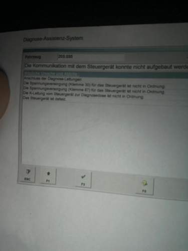

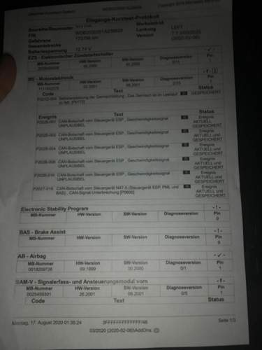

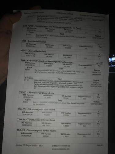

Hallo Ich habe seit langem ein Problem nämlich habe ich die Meldung ABS ESP BAS Anzeige defekt Bremsen verschleiß Werkstatt aufsuchen außerdem geht das Tacho garnicht und die Bremsen wurde erst neu gemacht die Fehler lassen sich auch nicht raus löschen habe das Auto mal auslesen lassen ich füge die Bilder wen es möglich ist keine ein tut mir jetzt schon mal leid wegen Rechtschreib Fehler komma und Punkt Setzung bitte langsam echt verzweifelt weil ich nichts unnötig reparieren und Geld ausgeben möchte es ist eine c Klasse 180 w203 bj 2001 Ps 129 Benziner es werden mehr Fehler angezeigt die funktionieren es geht hier mir nur um das abs esp Bas usw danke im Vorraus

Wenn die Bremse neu gemacht ist ,kann sein das der an den Raddrehzahlsensor ein Kabel abgerissen hat .
wilfried.1 könnte recht haben!!!
Wo hat er denn die Bremse gemacht? Vorn oder hinten ?

Die Bremsen beide hinten wurden neu gemacht und vorne ich glaube vor 6 Monaten könnte aber auch länger her sein das Auto stand 1 halbes Jahr danke für die Hilfe

Das führt dann da zu das sich das Steuergerät nicht im Kurztest meldet? Nein!
Kann es sein das due Oel im Steuergerät-Stecker hast ?
Wo sind wir hier Motorsteuergerät ? Nein ESP !
Nee wie oben dann hab ich nur eine Störung aber keinen Komplett Ausfall.
