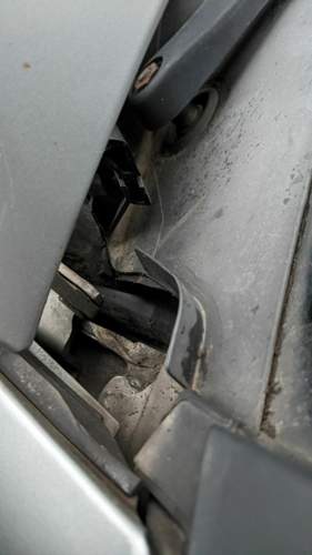

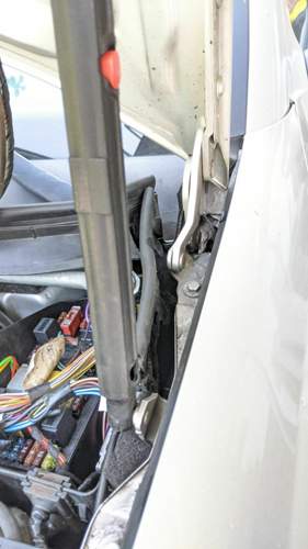

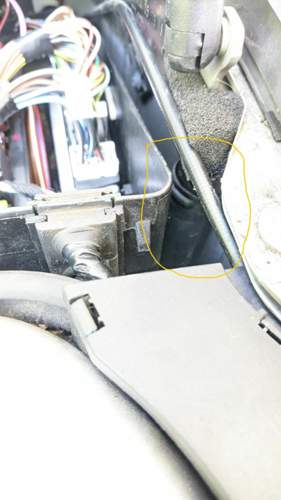

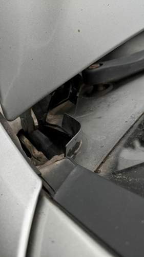

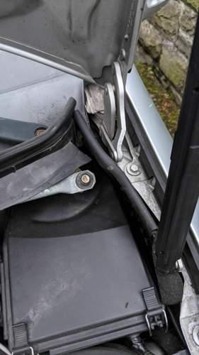

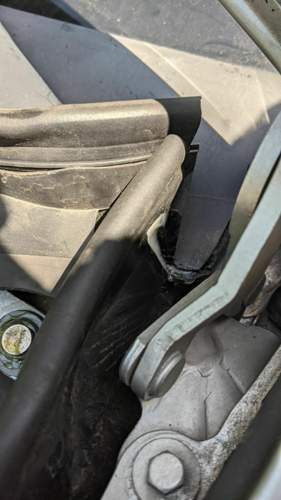

Im Anhang seht ihr die Bilder. Einmal Fahrerseite Wasserkasten-Ecke und Beifahrerseite Wasserkastenecke. Oder ist das normal, dass es auf der Fahrerseite so offen ist?
Der Gummi rechts parallel zum Sicherungskasten war das, der daneben und nicht drauf saß.

Ich glaube bei mir ist das so gewollt an der Fahrerseite. So wie es aussieht ist dort auch ein Wasserkanal, inkl. Ablauf, welcher auch verstopft war... Sehr sehr schwer zu erreichen, ohne den ganzen SAM-Kasten auszubauen. Habe es dennoch so geschafft, zum Glück.
Und zwar ist dort eine Art Ablaufrinne, welche dann in einen 90° Ablauf abknickt und dort dann mit einem Schlauch in den Kotflügel nach Außen geleitet wird. Ich habe es mit Druckluft und einem Draht versucht frei zu kriegen, hat auch geklappt. Den Schlauch dann aber wieder auf die Muffe da zu bekommen, war ein Akt kann ich euch sagen... (da kaum Raum zum arbeiten / Werkzeuge).
Ich vermute das ist dann auch gnadenlos übergelaufen über dieses "Leitplastik", wo vorher auch die Gummidichtung fehlte. Man sieht quasi die Rinne richtig. Daher vermute ich, dass das so schon richtig ist. Siehe Bilder. (Teilweise überbelichtet, damit man das im dunkel da alles sieht).
Außerdem hab ich mit Silikon einen Spalt abgedichtet, wo Wasser auch direkt auf den SAM-Kasten laufen kann. Zwar ist der Kasten "wohl" Wasserdicht, aber man muss sein Glück ja nicht herausfordern. Außerdem, je mehr in den abgeschlossenen Motorraumteil dort fließst, desto höher die Gefahr, dass sich dort wieder ein See bildet und das SAM von unten Flutet.
Ich empfehle sich diesen Ablauf auch mal anzuschauen.
