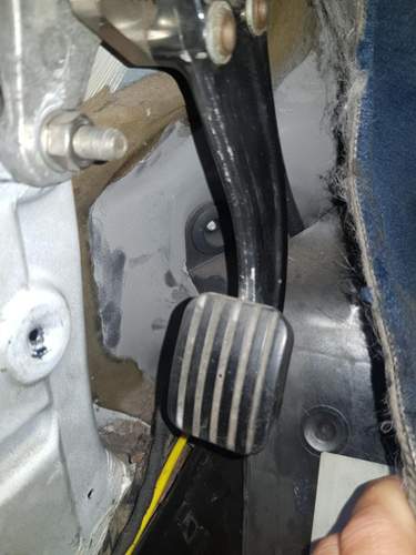

Habe heute nachgeschaut aber kann kein solches Relais finden. Plastikabdeckung unter Pedal der Feststellbremse entfernt und Teppich zur Seite gezogen, leider kein Relais gefunden.

Ich hab nochmal geschaut und habe nur begrenzt Einblick wegen dem Teppich. Also seitlich liegt das Relais nicht.
Aber im vorderen Teil links gelegen fühle ich eine Kunststoffabdeckung unterm Teppich. Liegt es darunter?
Ich frag vorher da ich dafür den ganzen vorderen Teppich demontieren muss und ich gerade ungünstig dafür geparkt habe.
K38
In dem Loch ist nix?
Nein in dem Loch an der Seite ist nichts. Hast Du vielleicht ein Bild vom K38? ich habe im www keins gefunden. Soll ich den Teppich entfernen um im vorderen Bereich nachzuschauen?

Nee das müsste oberhalb von Teppich sein. Du hast FBS 1
Mach mal am Schloss auf/zu dann sollte man es Klicken hören.
Leider nicht auffindbar. Nach Hörprobe klickt in dem Bereich auch nichts beim Auf und Zuschliessen per FB (Meine Schlösser sind leider per Schlüssel nicht mehr zu bedienen). Ich höre nur das Blinker Relais irgendwo hinterm KI und das Relais der nachgerüsteten FB hinterm Radio (dort hab ich auch gescheut, kein K38).
Habe ich den Bereich fotografiert, in dem das K38 sein sollte?

Ich kann dir leider nur die Zeichnungen zeigen.
