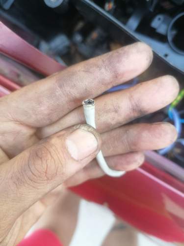

Gibt es ein Plan wo die Schläuche alle hin führen.
Habe heute das gefunden.
Img-20230723-171752
Img-20230723
Das System ist eigentlich recht simpel.. Beim Diesel wird über eine Unterdruckpumpe ein Unterdruck erzeugt, der erst den Bremskraftverstärker versorgt und dann führt eine graue Leitung nach rechts am Radhaus unter dem Steuergerätekasten, von da verzweigt sich die Leitung über ein T-Stück (Das defekte Teil auf Deinem Foto) . Nach vorne, zum Motor, geht es an die Aktoren für die Ladedruckstellung und die AGR-Steuerung. Nach innen, geht es durch die Stirnwand in den Beifahrerfußraum. Dort verzweigt sich der Unterdruck und wechselt die Farbe in Violett, zur Steuerung der SW-Höhenverstellung und in Grün zur Heizungssteuerung. Die versorgt einen Unterdruckbehälter, rechts unterm Kotflügel, der etwas Unterdruck bevoratet. Bei normaler Klima ist der recht klein, bei Klimaautomatik etwas größer, weil die ganze Klappensteuerung, zur Luftführung per Unterdruck gesteuert wird.
Die Fehlersuche im System geht am einfachsten per Unterdruckhandpumpe, die man für kleines Geld bei jedem Online-Werkzeughandek beziehen kann. Damit lässt sich jedes Bauteil auch Dichtigkeit und Funktion prüfen.
Wichtig ist, dass das System dicht ist. Selbst ein Defekt an der Klimaanlage kann am Motor Störungen verursachen
Wichtig ist auch zu wissen. Ab der Mopf in der kl. Mopf 8/96 ist die Unterdrucksteuerung für die ZV ein separater Unterdruckkreis und hat nix mit dem Motor zu tun. Oder anders gesagt. Alle gelben Unterdruck Leitungen sind für den Motorlauf irrelevant.
Jürgen
Hey, danke dir für die Informationen. Die SW-Höhenverstellung funktioniert auch nicht. Und die klima geht auch nicht. Denkst du das der Schlauch auf meinem bild damit was zu tun hat.
Das hängt alles auf der Leitung. Das ist die Versorgungsleitung für alles..

Danke. Werde es heute austauschen.

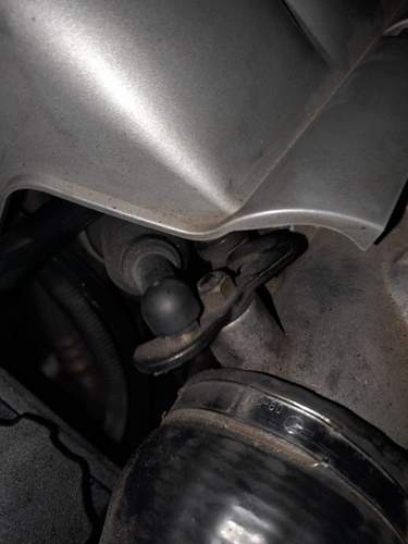

Hey. Habs ausgetauscht, bzw verbunden mit ein t stück. Auto nagelt extremst raucht extrem grau und nimmt kein gas und er geht einfach aus. Zieh ich ihm wieder ab. Läuft er wieder besser.
Wenn der Schlauch drinne is bewegt sich diese Stell klappe,beim gas geben. Is er draußen bewegt sie sich nicht.
@Sjbmw schrieb am 24. Juli 2023 um 23:40:47 Uhr:
Img-20230724-wa0000
Da hast Du halt nur einen, von mehreren Fehlern beseitigt... Musst Du weiter suchen...
