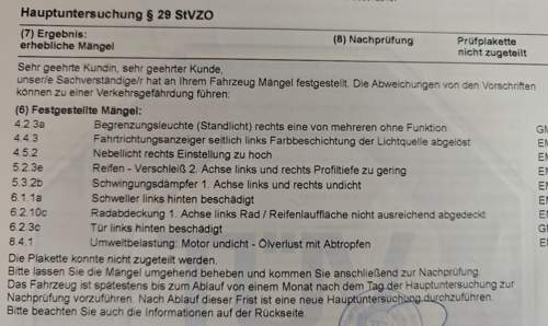

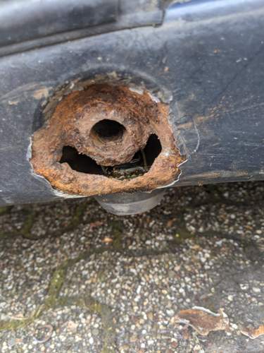

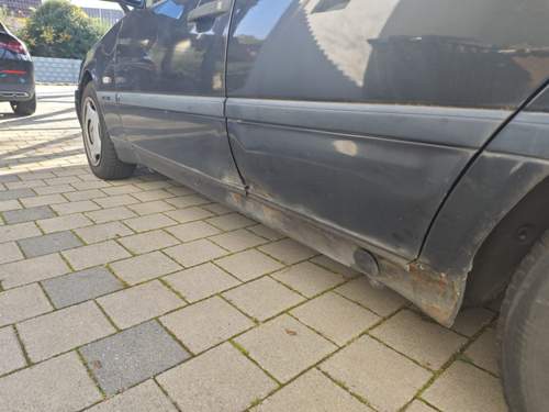

Hallo liebe Community,
ich komme von diesem Thread hier Kaufberatungsthread
Dort habe ich ausführlich meine Situation erklärt. Kurzform: Ich bekomme für meine 28 Jahre alte C-Klasse keinen TÜV mehr. Das Geld als Student ist knapp und ich stehe vor der Frage ob ich meinen W202 nochmal fahrtüchtig aufbereiten soll oder lieber Geld in etwas Neues investiere.
Angehängt sind die Bilder des Schadens und de TÜV-Bericht. Außerdem hat er hinten rechts wohl ein defektes Radlager, was enorm laut ist, sonst aber (noch) zu keinen Problemen geführt hat.
Nach erster und wirklich sehr grober Schätzung, meinte die Werkstatt, dass ich so mit 1000-1500 Euro rechnen kann.
Mit wieviel Euro wäre ich hier eurer Meinung dabei? Kennt ihr jemanden im Raum Stuttgart, der sowas gut und günstig machen könnte (vllt auch das Radlager)?

Hallo
Ich habe mich mit meinem Vater in Verbindung gesetzt der hier schon seit über 15 Jahren ist und der hat mir einen Link geschickt der GOLD währt ist ? ist am Schluss dieses Schreibens, daher ist dies hier mein letzter Kommentar.
Aus dem link geht hervor was die einzeln Nummer laut deinem TÜV Bericht bedeuten, daher liegt dein TÜV Bericht in der Anlage anbei.
Hier nur 2 Beispiele
6.2.10c bedeutet Radabdeckungen (Kotflügel), Spritzschutzvorrichtung 6.2.10 c) c) Nicht vorschriftsmäßig 1 X
Unzureichende Abdeckung der Reifenlauffläche
Im Klartext bedeutet dies das, dass Spritzwasser bei regen an deinem Kotflügel teilweise vorbei geht auf Grund deiner beiden ? Treffer am Kotflügel.
Betr. 6.2.3.c bedeutet Türen, und Türanschläge, Hauben, Griffe, Schlösser, Scharniere ( beschädigt
fehlt, lose.
Hier tappen wir alle im dunkeln, mache einmal ein Foto bei geöffneter Türe von der B Säule mit Scharnieren damit wir es einschätzen können. Für mich sieht es beim betrachten auf meinem 40 Zoll PC monitor o aus, als hätte sich deine Türe verzogen bei dem Treffer den sie abbekommen hat.
Fazit:
Du möchtest es so billig wie möglich haben und in dem Zustand wie dein Wagen ist ( Optik ) legst du keinen großen Wert.

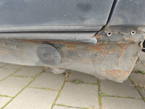

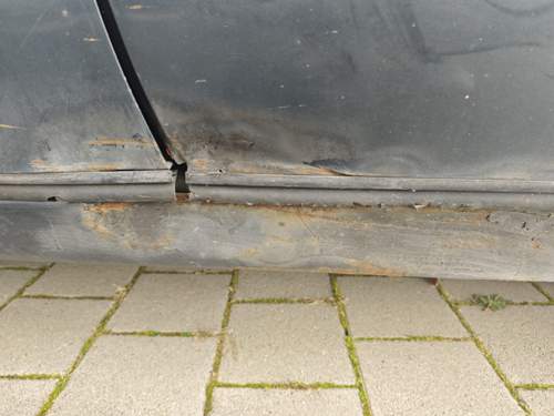

An einem neuen ( gebrauchten Kotflügel ) kommt du nicht vorbei, es stehen ja diesbezüglich genug bei Ebay Kleinanzeigen und co drin. Den Kotflügel aus zu tauschen ist kein Problem da alles nur verschraubt ist, egal welche Farbe der neue gebrauchte hat, den kannst du ja in Wagenfarbe mit einem Mäuschen Rollen, die Wagenfarbe findest du in deinen Papieren.
Das gleiche gilt für deinen Schweller. Besorge dir au dem Baumarkt 100er Schleifpapier und entrostet in bis auf das blanke Metall und danach rollst du den Schweller komplett mit einem Mäuschen in matt schwarz, beide Seiten wegen der Optik.
Was den Treffer in beiden Türen angeht, bin ich überfragt davon habe ich keine Ahnung, ich würde als Laie einmalww wie folgt vor gehen, Ausbeulen, Spachteln, grundieren und danach an beiden Seiten von vorne bis hinten einen 20 cm breiten Streifen mit Carbon Folie von vorne bis hinten bekleben, so das es aus sieht wie gewollt.

Das einzige was mich stutzig macht, ist das der TÜV deinen Schweller bemängelt hat, obwohl er optisch keine Mängel außer Rost hat. Daher vermute ich das unter der runden Plastik Abdeckung deine Wagenheber Aufnahme durch ist.
