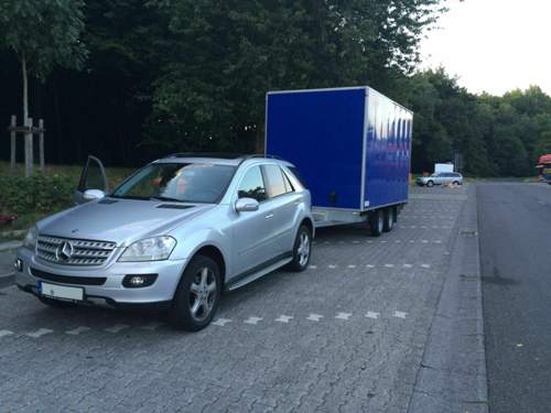

Ich habe meinem ML280 Anfang 2014 für 12.000 mit 347.000KM gekauft und jetzt hat er 412.000km drauf bin happy mit dem Wagen. Man muss auch Glück haben.
Damals war ich vor der selben Frage gestanden 163er oder 164er. Habe mich nach meiner Meinung richtig für den 164er entschieden und den 280 finde ich super, weil er im Gegensatz zum 320 (fast) gleiche Maschine leistungsreduziert ist (Weniger Drehmoment - schont das Fahrwerk) und viel Unterschied ist nicht.
Und ziehen kann er wie ein Ochse - haben einen kompletten Umzug damit gemacht 🙂
