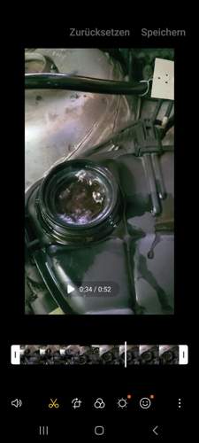

Hatte heute das x Stück der Abgasanlage demontiert. Aus beiden Kats kommt feuchtes Abgas raus. Darf das sein oder sind doch die Zylinderkopfdichtungen hin? Heute kamen keine Rauchwolken bei demontierter Abgasanlage...
Ist wohl doch die ZKD durch auf der Fahrerseite. Die seite qualmt beim Gasgeben.
Oder kann es was anderes sein?
Screenshot-20250708-180643-video-editor
Um sicher zu gehen eine Druckverlustptüfung machen und die Zylinder endoskopieren
