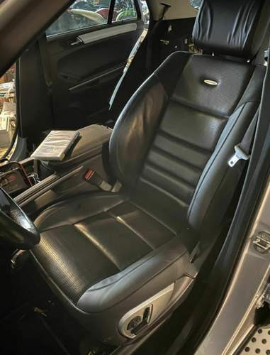

Bei meinem ( und ganz vielen anderen sicher auch) ist die Einstiegskante vom Fahrersitz verschlissen/gerissen.
Auf Nachfrage bei MB gibt es den Sitzbezug zu meinem Fahrzeug nicht mehr einzeln zu kaufen und wenn dann kostet der knapp 650€......uppps
Im Netzt findet man sehr viele komplette Sitze oder komplette Innenausstattungen....aber fast alle mit Memory Sitze.
Meine Frage: könnte ich so einen Sitz mit Memory auch verbauen , Memory brauche ich nicht, aber elektisch Fahrbar sollte er bleiben.....oder was würde evt. nicht funktionieren?
Sind die Grundgestelle/Sitzrahmen mit/ohne Memory identisch?
Oder ist es sinnvoller vom altem Sitz das Grundgestell zu verwenden und die komplette Polsterung mit Heizung/Sitzerkennungsmatte umzuziehen.
Ich habe schon einige Sitze neu gepolstert , aber noch keinen ML
Ist ein W164 aus 2008

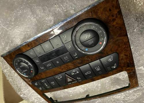

Sonst musste ich nur noch das Bedienteil tauschen weil die neuen Sitze zusätzlich zur Sitzheizung auch Sitzbelüftung haben.

Ich werde es vermutlich so angehen das ich bei den Vordersitzen meine alten Grundgestelle, also auch die Motore mit Sensoren und Steuergerät , übernehmen werde und nur die Polsterung mit den Schaumstoff-Formen umziehe.
Darurch erspare ich mir den vlt. doch aufwendigen elektischen - Umbau
Ich hoffe das die Abdeckungen bzw. Plastikschalen die den Sitz einfassen gleich sind in der Form, was ich aber glaube.
mein Haupanliegen ist einfach nur das ich von Teil-Leder mit mittig Stoff auf Vollleder-Austattung umsteige.
Da meine Sitzbezüge unschön geworden sind.
Memory ist mir unwichtig

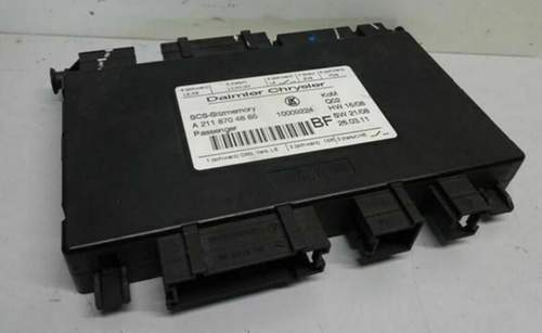

Hallo Michael,
ich kann von den beiden Sitzen vorne die Memory Steuergeräte mit dazu bekommen, wenn ich möchte.
Meine Frage: würden die Stecker 1:1 passen bzw. wenn nicht was muß denn da umgesteckt werden.
Wenn dieser Aufwand geringer ist, würde ich sie mitkaufen und die Sitze komplett tauschen.
Ich möchte nur keine neuen Leitungen ziehen oder mir da irgendwelche Problemchen einhandeln mit der Elektronik im Auto.
Danke für Deine Hilfe

Ich habe mir jetzt eine komplette Lederinnenausstattung für meinen W164 bei Kleinanzeigen gekauft und auch schon am Wo-Ende eingebaut.
Sie Sitze waren ohne Memory, der Umbau war sehr einfach, passte alles. Mein W164 ist aus 2008 und die Sitze sind aus 2010, hat alles Plug and Play gepasst..................
Jedoch hat nach dem Umbau die SRS geleuchtet, nachdem ich den Fehlerspeicher ausgelesen habe zeigte dieser mir an das die Komponente B48 entweder fehlt/defekt oder falsch codiert ist. Komponente B48 bezieht sich auf die Sitzbelegungsmatte
Ich gehe davon aus das sie defekt ist.
Darum habe ich von meinem alten Sitz die Belegungsmatte ausgebaut und werde sie heute tauschen.
Das Sitz zerlegen ist auch nicht schwer und die Belegungsmatte liegt nur mit einer Zentrierung gegen verrutschen unterm Schaumstoff auf dem Sitz auf.
Vom Rückenteil ist die Heizung leider auch defekt, da ist das tauschen schon sehr aufwendig, da sie im Rückenteil vernäht ist.
