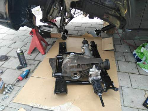

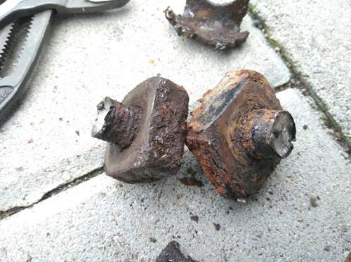

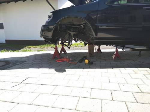

Ist zwar ein 270er aber der VA Träger ist der Gleiche.
Aber die Aktion ist sehr Aufwendig, die Drehstäbe müssen auch raus.
WENN die 4 Schrauben auf gehen, ich musste den Schraubenkopf mit einem Hartmetall Fräser entfernen.
VA Träger fehlt
Schrauben
VA Träger
+2
Auf fremden Bildern sieht immer recht easy aus :-)
Kommt immer drauf an wie man ausgestattet ist. Und wie eilig man es hat. Bei solchen Arbeiten kann man auch andere Arbeiten mit verbinden. Drehstab neu lagern. Va Diff neue Gummi Buchsen.
Auf jedem Fall würde ich die Manschetten am LG runter machen, und schauen ob das LG noch dich ist. Ich hab das damals nur wegen dem LG gemacht.
