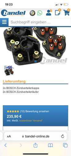

Bin seit gestern Besitzer eines S 420 Coupé aus 1994.
Zur Geschichte des Fahrzeugs es stand 1 Jahr in der Garage, die Batterie war entleert die hatte er vor Abholung aufgeladen und die ASR und ABS leuchten sind an,
Der Vorbesitzer hat den Fehler auslesen lassen vorne links ABS Sensor defekt habe mir darauf schon mal den Sensor neu bei MB bestellt.
Gestern als ich das Fahrzeug abgeholt habe bin ich ganz normal gefahren nach ca. 3km hat der Wagen kein Gas mehr richtig angenommen ist lauter geworden vom Sound her und hat die Gänge reingeknallt, habe dies dann vermieden in dem ich kurz vor Gangwechsel immer mal das Gaspedal losgelassen habe dann hat er Butterweich geschaltet.
Habe heute vor mir eine neue Batterie zu holen und falls es klappt den Fehlerspeicher auslesen zu lassen,
Ich habe in verschiedenen Foren gelesen das er in den Notlaufprogramm ist deswegen dieses Verhalten.
Habt ihr Ideen was es noch sein könnte oder wie ich vorgehen sollte?
Danke im Voraus und Lg an alle

Wie ist der Preis
235 Euro
32a25730-a267-4fd2-a42e-f1f7d4825b8c
Der Preis ist okay. Wenn man etwas Zeit hat gibt es den Satz auch billiger. Man sieht ja hier ordentlich Belag/Abrieb auf der Innenseite der Kappe. Die bewirken Kriechströme auf der Innenseite, so dass der Funken in der Kappe überspringt und weniger an den Leitungen zu den Kerzen „ankommt“. Deswegen tauschen. Und dann meldest Du Dich wieder hier. Viel Erfolg!
Lieben Dank Bernd mache ich habe sie schon bestellt

Guten Abend an alle,
Die Verteilerkappen und Finger sind heute gekommen, habe sie eingebaut auf die richtige Kabelbelegung geachtet, siehe da er ist angesprungen, habe ca. 15 min. den Motor laufen lassen damit er warm wird und bin los, bin ca. 2 km gefahren ohne Probleme nimmt Gas an so wie es sein soll.
Lieben Dank an euch ihr seid Klasse 😉
