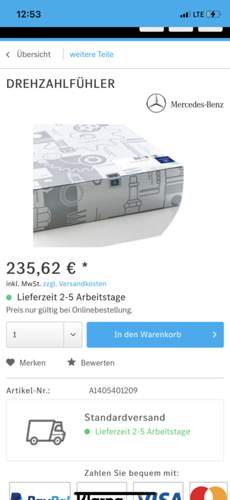

Ok es ist mir jetzt klar.
Du hast den Kombikabelsatz hinten links bestellt [140 540 12 09] Diese beinhaltet den Drehzahlgeber und die Bremsverschleißanzeige - man sieht es sehr gut auf dem Bild unten.
140 540 34 17 ist das richtige Teil Drehzahlgeber vorn links

Habe ja jetzt beide der den ich nicht brauche schicke ich zurück

Mein lieber Fitzcarraldo1! Du hast beinahe immer recht, so ich widerspreche dir sehr ungern, aber hier hast du glaublich im EPC falsch gelesen. A140 540 12 09 (Nummer 5 auf deinem Bild) ist ein Drehzahlgeber VORNE links (zusammengebaut mit Steckbüchse für Bremsverschleißanzeige). Habe ich selbst im Herbst 2011 gekauft und eingebaut. Ist bis eine bestimmte FIN, und danach ist es die Nummer 19 auf deinem Bild. EPC ist hier etwas schwierig zu entschlüsseln das weiß ich....

Hallo Marie,
Ja - Deine Erfahrung kann man nicht wegargumentieren.
Für die FIN 226158 ist die richtige Nummer vorn links tatsächlich 12 09, wie von Dir bestätigt.
Für mich sah das Bild so aus als ob es der hintere Sensor war.
Ab 290167 ist es dann 34 17.
Damit müßten dann alle Klarheiten beseitigt sein 🙂
