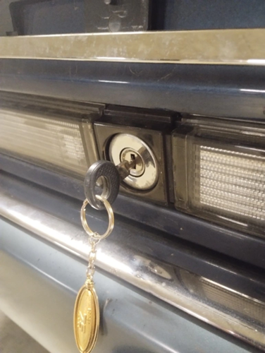

Das Besondere: Ich habe nur 2 Bartschlüssel ( der Originale Funkschlüssel war von Anfang an nicht mehr vorhanden). Ich kriege den Bartschlüssel nur ca 2/3 ins Schloss des Kofferraums. Habe dies aus Neugier auch bei meinem anderen bornit farbenen W140 er versucht, dort genau das gleiche...
Kann es sein, dass beide Schlösser blockiert sind oder ist es normal dass man die Schlüssel nicht ganz hineinkriegt? ich habe auf Youtube ein Video gefunden, da dreht der Typ den Schlüssel ganz nach links im Kofferraumschloss, danach lässt der sich wieder öffnen...
Project Cody, part 3 / 1995 s320 Mercedes trunk lock w140/ S320 dead battery unlocking trunk

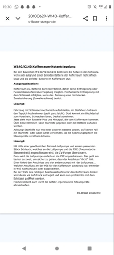

Im Anhang 2 Bilder, das eine vom Schloss auf dem man sieht wie weit der Schlüssel reingeht
Auf dem anderen sind Ratschläge wie man den Kofferraum öffnen kann.

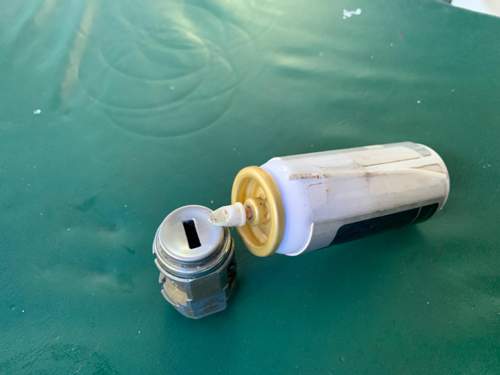

Daß der Schlüssel nicht ganz in den Schließzylinder reingeht oder daß er sich nicht drehen läßt ist bekannt wenn der Schlüssel viele Jahre nicht benutzt wurde im HD [Heckdeckel] oder in den Türgriffen. MB hat ein Schließzylinderfett das Du als Ersatzteil beim MB Händler kaufen kannst. Das benutzt man jedes Jahr einmal, dann bleiben die Zylinder immer gangbar.
Aber zurück zum Problem. Alle Mercedes haben eine Notöffnung, wenn die Batterie leer ist oder die Pneumatik nicht mehr funktioniert. Voraussetzung ist natürlich, daß der Schließzylinder hinten gangbar ist. In Deinem Fall würde ich versuchen den Zylinder gangbar zu machen - oder einen mobilen Schlüsseldienst holen der den Zylinder wieder gangbar macht. Danach den Schlüssel reinstecken und nach links drehen bis zum Anschlag und dann den Schlüsel, also Schließzylinder reindrücken, HD ist entriegelt.
Was der Kollege in Deinem Anhang bezüglich Heckdeckelzusatzsicherung sagt ist übrigens falsch. Wenn die Notöffnung mit Schlüssel funktioniert - weil der Schließzylinder gangbar ist - wird auch die Zusatzsicherung gleichzeitig per Notöffnung entriegelt. Schau doch mal in Deine Datenkarte. Wenn Du SA 884 hast ist die Zusatzsicherung eingebaut, anderenfalls das Thema Zusatzsicherung vergessen.

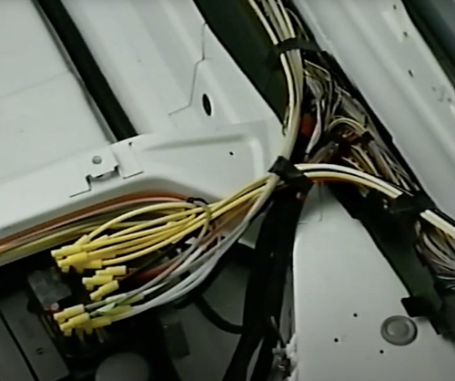

Das ist gar nicht nötig wenn der Schließzylinder GANGBAR ist ! Wenn Du das unbedingt machen willst mußt Du die gelbe Leitung, die zum HD geht von der Pumpe unter dem Rücksitz abziehen und pumpenseitig zustopfen. Die Zentralverriegelung wird dann den HD nicht mehr verriegeln/entriegeln. [siehe Anhang]. Du kannst jetzt auf diese gelbe Leitung, wie in Deinem Anhang vorgeschlagen, Druck mit der Fahrradpumpe geben. Dann wird der HD möglicherweise entriegelt ?

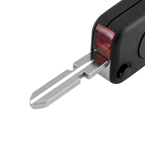

Von deinem Bild her wundert es mich daß du den Schlüssel überhaupt so tief ins Kofferraumschliesszylinder hereinstecken konnte. Das ist ja den Werkstattschlüssel mit abgerundeten 'Kopf'. Der soll überhaupt nicht im Kofferraumschloss oder Handschuhfachschloss hereingehen!
Versuche mit den Hauptschlüssel mit viereckigen 'Kopf'!
Dein "Mechaniker" hat glaublich beim Arbeit mit Fahrertürfensterheber einen pneumatikleck oder ein Elektofehler im Fahrertür verursacht.
Du hast recht, es ist der "Valet" Schlüssel.

Im Anhang ist das Schließzylinderfett. Es gehört in jede Garage 002 989 06 51 09 besonders bei den dortigen Winterbedingungen. Die Düse ist paßgenau für den Schlitz im Zylinder gemacht.

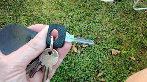

Ich habe NUR diesen Schlüssel, den du auf dem Foto siehst. HABE NIX ANDERES.
