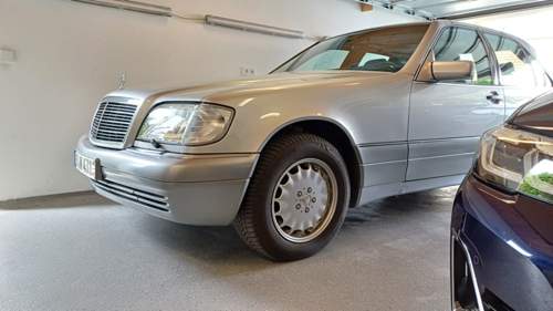

Dann mein zweites Anliegen: der 140er gleitet schön. Ich habe dennoch das Gefühl, das kann er besser! Bei mir ist es viele Jahre her, das ich andere 140er gefahren bin. Ich finde der Wagen ist auch etwas tiefer.
Ich habe mir alle Federn genauer angeschaut, da ist keine Windung gebrochen, oder gar abgeflext. Es sind originale Federn drin, eine Nummer ist deutlich zu sehen: 140 997 69 82. Optisch gefällt es mir schon, aber ich hätte den lieber komfortabler. Ich habe schon an falsch verbaute Federn gedacht, aber die 6-Zylinder Benzin-Modelle sind die leichtesten, mit Federn vom Diesel / V8 / V12 wäre der Wagen sicher zu hoch.

…die angebene Sachnummer ist für einen Schlauch bei SA ADS und idt keine Fahrwerksfeder. Der Wagen steht definitiv viel zu tief-besonders vorn.
Der ist vorne zu tief. Welchen Motor hat der w140?

Ja der Meinung bin ich auch, doch etwas zu tief.
Es ist ein S320 aus '97.

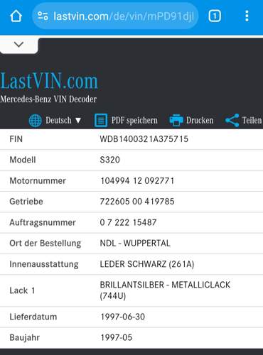

Das ist meine FIN: WDB1400321A375715.

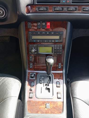

Was alles genau an Bord ist weiß ich nicht, auf jeden Fall Automatikgetriebe (war dann nur noch als Automatik erhältlich), Klimaautomatik, Tempomat, Leder, Sitzheizung, Niveau, Xenon und die üblichen Kleinigkeiten. Ein SSHD habe ich nicht. Aber dazu habe ich noch eine LPG-Anlage.
Für dir Vorderachse ist folgendes relevant: klimaautomatik, automatikgetriebe, schiebedach, zusatzheizung, fondsitzverstellung elektrisch, adaptive dämpfungssystem ADS , Trennwand, Batterie mit größerer Kapazität, anti Schlupf Regulierung ASR, Niveau Regulierung, automatisches Sperrdifferential ASD, Feuerlöscher, unterschutz aus Stahlblech, Tempomat, Fahrersitz elektrisch verstellbar, Scheinwerfer Reinigungsanlage, Radio mit Standard Lautsprecher, Soundsystem (bose?)
Schreib genau was du davon hast.

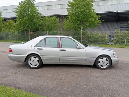

Aber bitte nicht wundern wenn das Fahrzeug dannach viel höher steht. Das war zu der Zeit völlig normal. Ich mache mal ein Foto von meinem, wenn es mal trocken ist.
Ach mach doch ein Foto von deiner Mittelkonsole (Schalter) damit man sieht was du am Bord hast. Hast du auch das bose System?

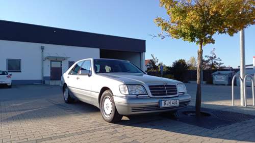

hier mal laut lastvin meine Daten (siehe Bild 2 und 3).
Ich habe gestern beim Mercedes-Teileonkel angerufen, der recherchierte laut FIN folgende Teilenummer für meine vorderen Federn:
A140 321 2004 mit Stückpreis 168,50 € inkl. MwSt.

Bild 1 das aktuelle Niveau.
