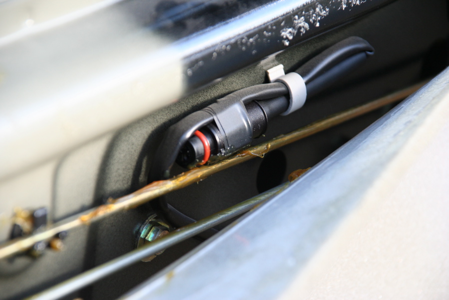

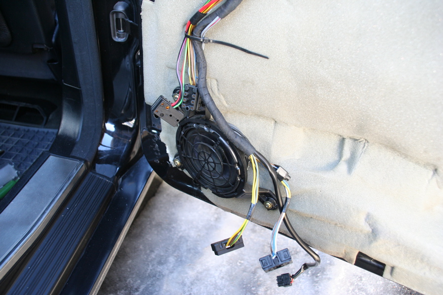

Here are a picture of the whole cable;
http://www.pvv.org/~syljua/merc/IMG_6389.jpg
The little round connector taped by the lock;
http://www.pvv.org/~syljua/merc/IMG_6385.jpg

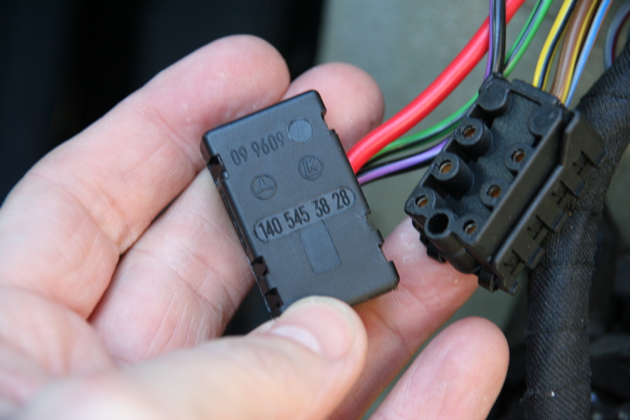

And the two mysterious ones...
http://www.pvv.org/~syljua/merc/IMG_6390.jpg
http://www.pvv.org/~syljua/merc/IMG_6391.jpg

ich erkenne auf dem ersten Foto von syljua den Anschlußstecker des
elek. Fensterhebers und der Sitzheizung wie ja auch schon bekannt.
the two mysterious ones:
Mit der Nummer 140 545 38 28 ist der Stecker für die elek. versenkbaren Kopfstützen der Rücksitzbank. In jeder Tür für die jeweilige Seite und vorne in der Mittelkonsole gibt es dann einen Schalter bei dem man nur beide zusammen versenken/hochfahren kann.
Mit der Nummer 023 545 62 28 ist der Stecker für die elek. Sitzlehnenverstellung. Eine optionale Verstellung für den Beifahrersitz ist meines Wissens nicht darin. Ich habe irgentwo schon einmal gelesen, daß jemand das nachrüsten wollte. Obwohl die oben beschriebenen Gimmicks schon alle verbaut waren, hätte man neue Kabel verlegen müssen. Von der hinteren zur vorderen Türe mit Vorrangschaltung usw.
Wäre mal interessant zu erfahren, ob Wagen mit Einzelsitzen hinten so was haben?
Die restlichen Stecker auf dem Bild sind ja dann auch bekannt:
- Aschenbecher mit Anzünder/Beleuchtung
- Einstiegslicht an der Türunterkante
und Zuziehilfe
Hoffe geholfen zu haben
