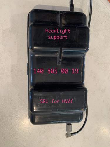

Also meinst du den Vakuumdruckspeicher(1408050019)?
Wo genau ist der verbaut? Wie kommt man am besten dran?
Es ist kein Speicher, es ist ein Verteiler im Motorraum, der Leckt gern.
Im Bild unten siehst Du den berühmten Riss - da entweicht das Vakuum.
Er sitzt im Motorraum. Das Vakuum vom Saugrohr oder von der Vakuumpumpe wird hier eingespeist.
Im Bild #4 kann man die check valves (Verschlussventile) sehen. Diese schließen wenn man die entsprechenden Leitungen rauszieht. Es kann dann kein Vakuum entweichen. Nicht alle Ausgänge sind mit den Ventile (kommt auf den Fahrzeugtyp an) ausgestattet, d.h. wenn man die falsche Leitung rauszieht verliert man alles Vakuum. R129, W210, W201 alle haben das Ding. Ein nicht gebrauchter Ausgang mit check valve kann also für einen zusätzlichen Verbraucher benutzt werden - bei Bedarf.

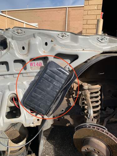

Der Pufferspeicher ist innen am Kotflügel verbaut, man sieht ihn nur wenn man die Radhausspritzverkleidung abmacht.
Bilder im Anhang.
Bild von der HVAC Vakuumanlage nochmals anbei, da siehst Du rechts oben den Vakuumverteiler.
Bin jetzt außer Atem, noch genauer kann ich es nicht erklären.
