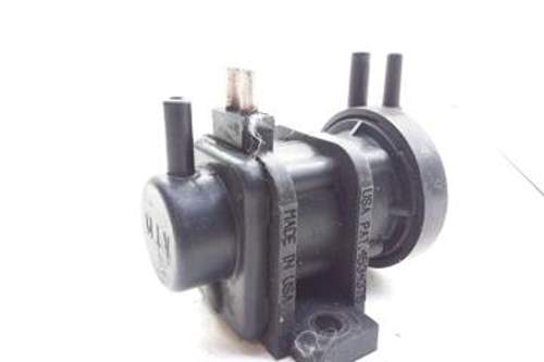

Zeig mal ein Bild da von.
hier: (Davon sind 2 stück verbaut das 1 verliert langsam unterdruck beim anderem ist absolut nichts zu machen)

@LogiG15 schrieb am 4. März 2025 um 20:03:35 Uhr:
Ich habe heute etwas gesucht und rumprobiert...
und konnte einen der beiden "Druckwandler" AGR und Blow-OFF (Motorüberlast) als Übeltäter ausfindig machen.
Nach Eingabe der darauf befindlichen Teilenummern (0005450327) konnte ich jedoch kein verfügbares Neuteil ausfindig machen... Hat jemand eine Idee für Alternativen oder hat die Dinger jemand schonmal zerlegt und vielleicht repariert?
Mit freundlichen Grüßen
LogiG15
Ist das Gehäuse gerissen und leckt so daß das Vakuum dort verloren geht ?
Ja Moment das sind Wandler wie sie auch beim Motor 651 verbaut sind nur der Stecker ist anders.
Wie hast du das geprüft? Ist eine Vakuumpumpe vorhanden?
Ich hab einfach beim Vac eingang mit einer Vakuumpumpe Unterdruck gepumpt und den Ausgang geblockt...
2 Wandler mit gleicher Teilenummer...
Der eine lässt sich auf -0,5 Bar Pumpen und verliert es langsam. Beim Anderen lässt sich überhaupt kein Vakuum aufbauen.

Du hast nur einen Ausgang oder alle Ausgänge zugeblockt bei dem Vakuumtest ? ? ?
Es gibt nur einen Ausgang (OUT) das andere ist ja Atmosphäre (ATM). Also mindestens einer muss ja defekt sein, wenn beide bei gleichen Bedingungen unterschiedliche Ergebnisse hervorbringen

Gut du bist all so da von überzeugt das die Druckwandler nicht IO sind !? Und jetzt brauchst du Hilfe diese zu finden bzw "Ersatz" ?
Naja neu sind Sie bei Mercedes nicht mehr zu haben vielleicht hat die ja jemand schonmal zerlegt.... oder es gibt ne Membran oder Ähnliches aus anderen Druckwandlern die zufällig passen....
W140 S350 Turbodiesel sind in Deutschland noch vielleicht 230 zugelassen vllt hat ja jemand Erfahrungen ansonsten ist das beim w140 abseits von Standardproblemen mit Erfahrungen nicht besonders ergiebig.... Warum also nicht im Forum fragen?
Meiner Erfahrung nach kommt es bei Druckwandlern eben auch auf das Kennfeld an, wenn das einer hätte kann man bestimmt ne Alternative finden....
und ob das letztlich die Ursache ist, weshalb die Heizungsklappen nicht gehen, weiß ich auch nicht. Es ist jedoch zum jetzigen Zeitpunkt eine plausible Erklärung und vielleicht liest ja jemand mit einem ähnlichen Problem mit... der freut sich bestimmt Lösungen im Internet finden zu können.
Habe heute 2 gebrauchte Druckwandler organisiert und verbaut.... aber die einzige Verbesserung die ich feststellen konnte, ist dass nun die Leuchtweitenregulierung wieder funktioniert.

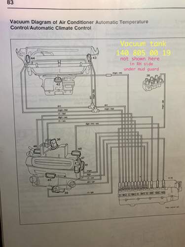

Daraufhin hab ich mal die Handschuhfachinnenschale rausgenommen und im Beifahrerfußraum den Teppich weggeklappt und die seiltliche Verkleidung abgenommen.
An dem Pneumatiksteuerblock hinter dem Handschuhfach sieht soweit alles in Ordnung aus(Alle Anschlüsse ordentlich angebracht, alle Stecker drinnen, Unterdruckleitungen flexibel und nicht brüchig).
Vom Motorraum gehen bei mir 2 Leitungen an einen kleinen Plastikblock/verteiler an die äußere Seitenwand des Beifahrerfußraums und dort sind noch Anschlüsse frei.

Schau Dir das Teil an [im Anhang] Teil #36
Das Ding reißt, dann entweicht Vakuum, es ist auch im W140er verbaut.
Hvac-w140-vac
