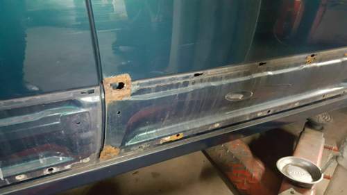

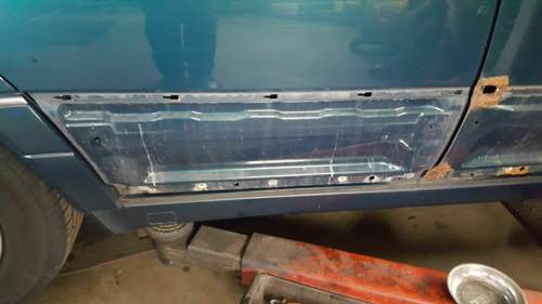

Die beiden vorderen Türen sind unten ziemlich verrostet. Ich hab von meinem Schrauber die seitlichen Beplankungen abmachen lassen und siehe da, die Bohrungen für das Anbringen der Beplankungen sind vom Rost gezeichnet und die beiden vorderen Türen sind unten innendrin stark vom Rost gezeichnet.
Also müssen jetzt zwei neue Türen her. Gar nicht so einfach.
Wenn ich dann noch das anschliessende Lackieren einkalkulieren, dann sind 10.000 € wahrscheinlich nicht mehr weit.

Hier hänge ich Euch mal zwei Bilder an, an denen ihr sehen könnt, wie verrostet die Tür ist. Die Bilder zeigen die rechte Seite des FAhrzeugs. Auf der linken Seite sieht es vergleichbar aus.

1. Als erstes möchte ich beiden vorderen Türen erneuern lassen. Was man auf den Bildern nicht sieht: Alarmiert durch den von aussen sichtbaren Rostbefall hat mein Schrauber nach dem teilweisen ABlösen der Innenverkleidung
mit einem Stethoskop nachgesehen und festgestellt, dass beide vorderen Türen an der Unterkante regelrecht durch sind, Es sind zwar noch keine Löcher da, aber da fehlt nicht mehr viel. Im INternet gibts einige ANbieter, die Türen für den W 140 anbieten. Z.B.
https://www.teilehaber.de/.../mercedes-benz-s-klasse-(w140)-tm1442.html
In diesem Zusammenhang die Frage, ob ich auch Türen von anderen W 140 ern nehmen kann oder ob die Türen des S 500 Bj. 1997 so besonders sind, dass ich nur Türen von diesem TYp nehmen kann. Ob ich wirklich eine gebraucht Tür nehme oder nicht doch bei MB eine neue kaufe, wird wohl vom Preis abhängen. Das ist jetzt mal das nächste.

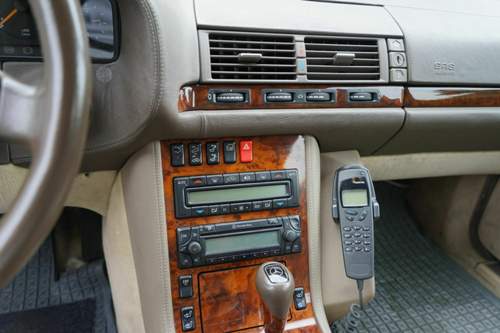

2. Das nächste Thema wird dann sein, den PIN CODE für das Radio zu beschaffen. AUch hierzu ist ein Bild angehängt, auf dem ihr seht, was das für ein Radio ist. DÜrfte wohl über MB zu besorgen sein, sobald ich den neuen Brief habe und den EIgentumsnachweis führen kann.
3. Auf dem Bild seht Ihr auch das NOKIA Telefon. Auch das ist noch voll funktionsfähig. ich frag mich nur, ob es überhaupt die hierzu passenden grossen SimKarten noch gibt.

Hallo Uli!
Bei den Türen kann man anhand der Fahrgestellnummer die Teilenummer der Rohtüren ermitteln. Die Rohtüren dürften (fast sicher) ab ca. 1995 bei allen W 140 gleich sein d. h. Limousinen kurz.
Handy-Sim-Karte:
Mit dem Typ des Nokias (müßte irgendwo draufstehen - ggf. auch separater SIM-Karten-Leser im Kofferraum oder sonstwo verbaut) einmal googlen.
Grundsätzlich gibt es SIM-Karten in verschiedenen - physischen - Größen / Formaten. Die kann man aber kleiner brechen auf ein evtl. kleineres als das Scheckkarten-SIM-Karten-Formant. [Selbst von kleiner auf größer geht wieder mit entsprechendem Adapter.]
Spannung der SIM-Karte: Früher evtl. 5 Volt dann 3 Volt heute 1,8 Volt.
http://www.handy-karten.de/SIM_Karte/sim_karte.html
Die Spannung der Handy SIM-Karten betrug früher 5 Volt. Später waren es 3 Volt und heute werden fast nur noch 1,8 Volt verwendet. Die 1,8 Volt SIM verträgt aber auch die höhere Spannung eines älteren Handys. Umgekehrt arbeitet die alte 5 Volt SIM nicht im modernen 1,8 Volt Handy.
Das wußte ich bisher auch nicht. Ich habe noch ein altes Motorrola 2700 Telefon mit Freisprechanlage verbaut (scheckkartengroße SIM-Karte). Und jetzt kommmt der Wahnsinn. (Blau Bär ist ohnehin wahnsinnig, aber laßt ihn das nicht hören. Halt! Lt. Aussage meines Vaters ist Blau Bär gar nicht so schlimm und sein Herrchen viel schlimmer.)
Blau Bär hatte vom Vorbesitzer einen
zweiten
SIM-Kartenleser im Kofferaum verbaut. D. h. eine SIM-Karte wird in die Aufnahmehalterung des Gerätes auf der Mittelkonsole gesteckt. Die zweite SIM-Karte, wenn man die dann braucht und will, kommt in den SIM-Kartenleser im Kofferraum. Der Vorbesitzer ist mit dem Wagen viel nach Frankreich gefahren. Wahrscheinlich hat er in den 90er-Jahren eine SIM-Karte für Deutschland und eine Frankreich benutzt.
So sieht das dann etwa bei mir aus:
http://img.abrakaba.com/.../...lephone-cellulaire-pour-voiture-GSM.jpg
Der rechteckige Kasten ist im Kofferraum verbaut und hat auch noch einen Schlitz für eine SIM-Karte.
Es heißt auch Motorola 2700 international.
Da hatte ich auch schon Angst, dass es dafür ggf. keine SIM-Karten mehr gibt. Ich habe mir vor Jahren einen passende und funktionierende SIM-Karte gekauft - Prepaid! Da ich es wenig nutze wurde die Karte ca. 2 Jahre nach dem letzten Aufladen gesperrt. Ich konnte sie wieder entsperren lassen. Aber wenn der Sperrzeitpunkt zu weit in der Vergangenheit liegt, geht das nicht mehr. Und bei einer neuen SIM-Karte hatte ich Angst wegen der Spannung.
Dann sollte es aber kein Problem mit einer neuen / neueren SIM-Karte sein.
Viele Grüße
Jörg H. und Blau Bär
Halt Nachtrag!
So einfach ist es ggf. doch nicht.
Man sollte wenn nur Telekom- oder Vodafone- Karten (D1 oder D 2 Netz) in Deutschland benutzen. Die können noch die alten GSM 900-Frequenzen von den Telefonen.
Mit den modernen 3 V- oder 1,8 V-Karten kann es doch evt. Schwierigkeiten geben. Man kann das erst probieren mit einer physisch entsprechend großen und 3 V- oder 1,8 V-Karte. Wenn es aber nicht geht. Sollte man beim Anbieter des Telefons oder in der Bedienungsanleitung einmal nachsehen, was das Telefon benötigt. Gleich eine alte 5 V-Karte bestellen - so man die denn überhaupt noch bekommen kann??? - ist dann nicht sinnvoll, wenn es doch ein 3 V- oder 1,8V- Gerät ist, da die 5V-Karten nicht in 3 V- oder 1,8V-Geräten funktionieren.
Auch beim "Wieder-Größer-Machen" der SIM-Karte mittels Adapter kann es zu Problemen der Funktionalität kommen. Besser ist gleich eine physisch passende SIM-Karte zu bestellen bzw. die nicht kleiner zu brechen als nötig.
Ach so, die alten Geräte mit Festeinbau haben noch oft 8 Watt Sendeleistung. Das ist oft viel mehr als die heutigen 1-2 Watt.
Viele Grüße
