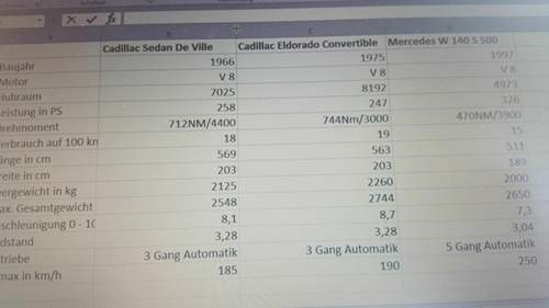

Diesen Theread habe ich eingeleitet mit der Darstellung meines Motivs, was mich an dem W 140 reizt, natürlich neben diesem geringen Kaufpreis: Der Vergleich mit meinen Cadillacs.
Mir scheint, dass der W 140 dasjenige AUto aus deutscher Produktion ist, dessen V 8 Fahrgefühl dem meiner Ami-Schlitten noch am nächsten kommt.
Bin halt ein Freund des schwebenden Cruisens.
Dieser Vergleich interessiert mich halt.
Ich hab jetzt mal eine Gegenüberstellung der technischen Daten gemacht und füge sie bei.
Schaut Euch mal nur die Zeite Drehmoment an.
Aber Zahlen sind reine Theorie. Ich bin gespannt auf das reale Fahrgefühl.

Das Drehmoment des Motors ist weniger als die halbe Wahrheit.
Für das Fahrerlebnis und die Fahrleistungen ist das Zusammenspiel aus Drehmoment, Drehmomentverlauf, Drehzahl-Leistungsband (nutzbarer Bereich), Gesamtübersetzung und daraus resultierend das Radzugmoment entscheidend.
Hinzu kommen Wandlerverluste (bei so einem alten 3-Stufen versumpft fast die Hälfte und heizt den Weltraum auf)... und vieles mehr...
Also: einfach mal fahren, vergleichen und genießen wofür Du Dich entschieden hast.

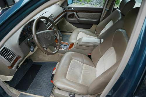

Ich habe Euch ja versprochen Euch zu erzählen, wie die Geschichte weiter gegangen ist.
Während meines Urlaubs hat sich nun mein Schrauber um den W 140 S 500 gekümmert:
Beide Federn vorne erneuert, waren durch die lange Standzeit offenbar kaputt gegangen
BAtterie 100 AH erneuert
Bremsbeläge vorne, Beläge und Scheiben hinten erneuert
4 neue Reifen aufgezogen
Alle Flüssigkeiten gewechselt
gebrochener Ölmesstab für Motoröl erneuert
Fehlerspeicher ausgelesen
kompl. Inspektion gemacht
Mehr war dann jetzt erst mal nicht zu machen. Mit meinem Budget von 5.000.- bin ich nicht ganz hingekommen. Ich musste 700.- drauflegen.
GEstern bin ich dann aus dem Urlaub zurück gekommen und natürlich heute gleich die erste Fahrt gemacht.
Es war die richtige Entscheidung, ihn nicht als Teilelager zu verkaufen, sondern ihn auf die Strasse zu bringen.
Es funktioniert alles:
elektr. Sitzverstellung an Vorder- und Rücksitzen,
Schiebdach,
soft-door-close,
Klimaanlage funktioniert
Motor springt sofort an und läuft ruhig bei 800 U/Min
Getriebe schaltet butterweich, kein Ruckeln
Lordosenstütze an Vordersitzen
Scheint so, als hätte ich wirklich Glück gehabt.
