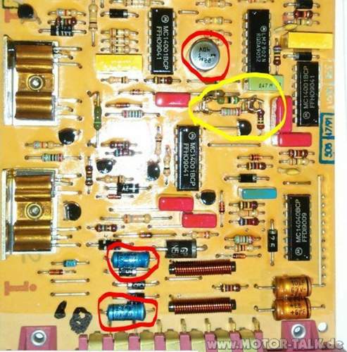

So Freunde,
Hatte eben kurz Zeit und das Ding ausgebaut. Sieht wie im Anhang aus. Jetzt werde ich versuchen es aufzubekommen, war übrigens ziemlich unprofessionell mit Kabelbindern festgespaxt...
Sieht auf Bild 2 jedoch recht zugeklemmt aus und ist sonst ein rundum geschlossener Alukasten. Jemand eine Idee den aufzubrechen?
Nicht aufbrechen !🙄
Jeweils die Seite der Nase die man aufbiegen möchte auf eine stabile Unterlage legen, und mit einem flachen Schraubendreher die Nase nach unten drücken. 6 mal das Ganze.
Mach bitte einmal ein Foto von den Innereien.

Es ist offen, kann jedoch keine schwarzen Stellene entdecken nur einen Haufen alte Motorolachips...
Kann mir vielleicht jemand sagen wie genau ich jetzt weiter vorgehen kann?
Liegt der defekt vielleicht doch an der im Motorraum verbauten Mechanik?
Zu der Lötfrage: Ich weiß nicht ob ich mir das zutraue :/
Anleitung hätte ich (hier ), nur frage ich mich wie der drauf kommt, dass immer nur die gekennzeichneten Transis defekt sind, zudem sieht meins vom Aufbau her anders aus.

Der verlinkte Beitrag im anderen Forum schlägt vor, die Konsensatoren zu tauschen.
Die rot umrandeten könnten einen Treffer haben. Kondensatoren werden nicht schwarz - die blähen sich eher auf. Die mit dem rotem Kreis könnten betroffen sein.
Ob die Schaltung im gelben Kreis wohl ab Werk so war?
Ja genau.
Die gelben unten rechts auch noch. (10uF/63V)
Ja, da man im KFZ Elektronikbereich auf Potentiometer verzichtet , werden Lötböcke mit Präzisions Widerständen verwendet. Wenn man genau hinsieht, kann man oben rechts den dazu gehörenden Operationsverstärker vom Typ LM2902 sehen ......wegen Abgleich.
mfG Hecky
Das Problem der alten Kondensatoren ist es das sie austrocknen - sind innerlich noch gewickelt und haben als Isolierung Ölpapier - das trocknet aus und dann ist der Kondensator platt.
Das Gehäuse mit Zange aufbiegen und wieder zubiegen.
Wenn Du selber löten willst dann kauf dir eine kleine Entlötpumpe - das erleichtert die ganze Arbeit gewaltig.

Danke für eure Tipps, doch hab ich leider keine Ahnung was an der Platine kaputt sein kann und vor allem welche Bauteile...
Deswegen dachte ich es wäre besser eins vom Verwerter zu holen, was meint ihr?

Die von mir und Hecky genannten Kondensatoren sind Cent-Artikel und über ihre Aufdrucke leicht zu bestimmen. Das Löten ist bei einer solchen Platine auch keine Kunst. Jeder Hobbyelektroniker kann da schnell helfen, wenn du es dir selbst nicht zutraust.
Wohnst du in Ulm? Eventuell kan dir jemand beistehen.
