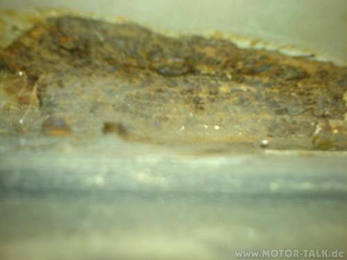

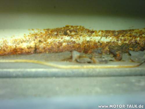

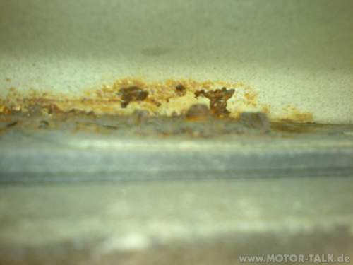

Getz is der Fänger demontiert... gewesen... - denn nachdem ich die Chromeinlagen gesehen hatte, hab ich ihn aber mal wieder ganz flux draufgeschraubt😰 - ging wirklich recht flott und auch die wieder-Montage alleine klappt. Auch die Bananen ließen sich mit "sanfter Gewalt" ohne größere Probleme lösen und wieder draufklacken. Alles in allem hab' ich ca. 30 Minuten gerbaucht.
Bilder sind natürlich beigefügt... meine Handycam hat nicht das ganze Ausmaß einfangen können aber ich glaube ernsthaft, bei dem ganzen Blätterkrokant, ja, da steckt viel Arbeit drin.

Rost1
Rost2
Rost3

tja Dennis,
es ist echt ein Witz mit diesen Dingern, der Heckbereich der 126er sieht wie frischlackiert aus,
aber die Einlagen der Stoßfänger, können so wie sie sind, in die Tonne 🙁
Aber Du hast ja noch etwas Zeit, richtig krass wird es erst,
wenn Du einen Maxi-Brief einwerfen kannst 😛
Übrigens, bitte beim polieren aufpassen, der Chrom kommt von heute auf morgen oder eben auch bei Druck hoch,
und kann böse Verletzungen anne Patschefinger verursachen.

ja, da hast Du recht, es ist wirklich erstaunlich. Bei meiner Durchsicht als ich vom Innenraum das ganze Mattengezumpel entfernt hatte war ich auch nicht schlecht überrascht. Niergends Rost - kein bisschen. Auch heute bei der Stoßfängerdemontage bot sich ein ähnliches Bild. Kein Rost vorhanden - zumindest soweit ich sehen konnte😉 Dagegen die Chromeinlagen - ein Sammelsorium von nicht schmackhaften und äußerst unhübschen Blätterkrokant🙄

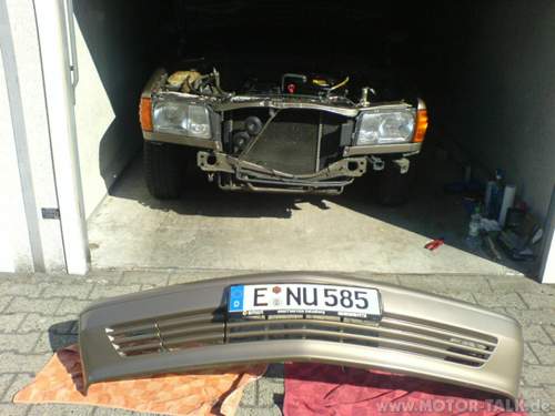

Da ich's aber nicht vergessen habe und meine Versprechen auch (versuche) zu halten hier die Infos:
Heute, also mal gute 2 Monate später hat mich die Muße gepackt,

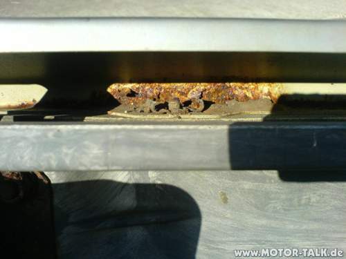

Samstag mittag, (Frei-)Zeit ist vorhanden, herrliches Wetter - also machen mer mal wieder Rabotti am Auto - und nix wie runter mit die Vorderfänger. Funktioniert ja wie beim hinteren - vier Schrauben lösen und abziehen...
Und, ja, ihr ahnt zu recht was es dort zu sehen gibt: Rost...
Net ganz so wilde wie hinten aber dennoch nicht zu verleugnen.
Auch die beiden Gummiplömpel die jeweils links und rechts mit in die Halterungen eingeführt werden sind völlig marode/spröde. Kein Wunder, nach 20 Jahren... wie immer: Bilder siehe Anhang.
Herrlich - es gibt immer was zu tun😁😉

Frontstossdaempfer-demontiert
Chromrost-vorne-i
Chromrost-vorne-ii
