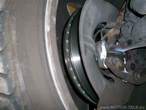

ich habe seit einigen Wochen ein Art von "Knarzen " , "rucken" oder wie auch sonst man das beschreiben soll wenn ich stark abbremse und/ oder wenn ich bremse und dabei lenke. Dieses Geräusch tritt aber nur auf wenn ich fahre und dabei Lenke und/ oder abbremse. Beim Stillstand tritt das Geräusch beim lenken nicht auf. Woran kann das Liegen??? Ich habe mir die Stützgelenke angeguckt. Die Kunststoffabdeckung, bzw. die Gummischutzhaube (manschette) ist an beiden Seiten quasi gar nicht mehr vorhanden. Gibt es sonst vielleicht noch andere Möglichkeiten die für diese Art von Geräuschen verantwortlich sein können??? Wie kann man die Funktion des Stützgelenkes überprüfen? Das Geräusch ist vor ca. 3 Monaten nur beim bremsen aufgetreten, später auch zusätzlich beim Lenken. Dieses Geräusch tritt in den letzten Wochen immer häufiger und stärker auf. Es ist ein schleichender Prozeß. Ein Bild vom Stützgelenk ist beigefügt. Ich bitte um Info. Vielen Dank.

Moin Andy,
diese Bremsmomentenabstützung ist eigentlich der Klassiker beim 126er. Das Rep.kit kostet bei MB ca 70 € / stk.
Alternativ kommt nur noch das Traggelenk in Frage.
Wenn du dich mal durch das gelbe 126er Forum liest, wirst du deine Symptome bestätigt bekommen.
Zorc

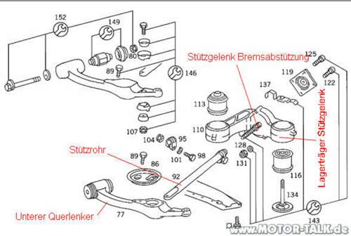

Moin Karthago,
erst lesen, dann verstehen, dann antworten 🙂
Der Rep.satz für die Bremsmomentenabstützung hinten hat die Nr. A1263301335 , Pos.143 , derzeitiger Bruttopreis 76,22 € ( pro Seite ).
Die vordere Abstützung ( A1233301475 , Pos 146 ) kostet derzeit 44,75 €. Diese wird jedoch oft nicht getauscht, weil deutlich aufwendiger. Hierzu muß u.a. die Feder und der untere Federteller ausgebaut werden.

Moin Karthago,
ich meinte die Teile , die man bei MB als Rep.set für eben dieses Problem bekommt.
Anbei eine Zeichnung aus dem EPC. Die Pos.nr. dazu nannte ich ja in dem obigen Posting.
Hoffe es klappt .

Hallo andy y,
ich denke, Zorc hat da nicht ganz unrecht, prüfe doch zuerst einmal die unteren Traggelenke der Vorderachse.
Die von Dir geschilderten Symptome sind für mich typisch: Knarzen bei Lenkbewegungen in langsamer Fahrt
und beim Bremsen. Wenn die Manschetten nichts mehr sind, ist es eindeutig, das überleben die Gelenke nur
kurze Zeit, dann dringt Schmutz ein und die resultierende Reibung verursacht die Geräusche.
Wenn Du Tipps benötigst, wie man es macht und was es kostet: kurzes Mail an mich genügt.

Hallo andy,
zu Frage 2. habe ich Dir ein Foto angehängt.
Zu Frage 1. und 2. möchte ich Dir ebenfalls eine Antwort geben, auch wenn sie Dich vielleicht
nicht so richtig freut.
Beide Arbeiten an der Vorderachse erfolgen an absolut sicherheitsrelevanten Teilen. Weder 1.
noch 2. sollten von jemandem durchgeführt werden, der sich nicht mit den Achsteilen bestens
auskennt und Deine Fragen weisen darauf hin, dass Du da noch keine Kenntnisse hast.
Sorry, nicht böse sein, aber man kann doch Einiges falsch machen und wenn ich dann z.B. Beiträge
lese wie "Traggelenke wechseln ist ganz easy" und dazu eine selbstgebastelte Anleitung, aus der
ich entnehme, dass die Gelenke nicht ausgepresst, sondern mangels einer geeigenten Presse mit
einem Hammer ausgeschlagen worden sind, dann wird es mir ganz schlecht, weil ich weiß was da
passieren kann. Freilich, raus bekommt man sie so auch, aber beim Schlagen können Haarrisse im
Querlenker entstehen. Wenn mir dann vorstelle, so einer kommt mir dann entgegen, wenn der
Querlenker bricht, wird es mir ganz anders 😰
Also, bitte nicht übel nehmen, aber ich kann Dir keine Anleitung geben für etwas, was lebensgefährlich
werden könnte.
Sternengruß von Ingolf
