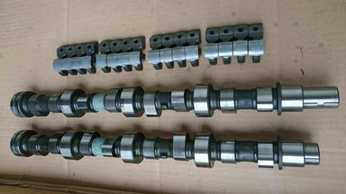

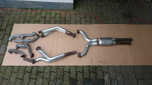

Beim Aufräumen in der Garage sind noch Reste von Papas 560er aufgetaucht - die Überbleibsel von der Umrüstung auf Kat kurz nach damaligen Kauf: Abgasanlage bestehend aus Krümmersatz und Hosenrohren 8 in 4 in 2 (Tri-Y demzufolge?) und Vorschalldämpfer ohne Kat plus Nockenwellen und Kipphebel. Die Umrüstung erfolgte mit knapp 10k km, demzufolge auch guter Zustand.
Gibts für die Teile noch einen Markt und wenn ja, was kann man ungefähr dafür verlangen?

In Deutschland ist es nicht anders als in Östereich. Die Kiste muss auch bei uns die G-Kat AU schaffen, egal ob Oldtimer oder nicht. Solange er nen eingetragenen G-Kat hat...
Es ist auch bei uns schon seit ettlichen Jahren nicht mehr möglich, etwas um zu bauen was die Schadstoffklasse verschlechtert. Also Kat ausbauen und Austragen geht grundsätzlich nicht.
Es gibt nur eine Ausnahme, und zwar wenn das Auto ohne Kat ausgeliefert wurde, also als RÜF oder ECE und dann der Kat nachgerüstet wurde, den kann man dann wieder austragen, so lange die Schadstoffklasse nicht schlechter wird als bei Erstauslieferung.
Und da die Autos heute vielfach grade Oldtimer werden und dann pauschal mit 191€ zu versteuern sind, wird das eben wieder interessant, aus nem mit nem Kat nachgerüstetem ECE oder RÜF wieder n Katlosen ECE oder RÜF zu machen.
Auf der Vordserseite ist aber was durcheinander geworfen...
ECE = andere Nocken, nix Kat.
RÜF = Kat Nocken, es fehlt nur Kat, Lambdasonde und Abgleichstecker
KAT = Kat Nocken, Lambdasonde und andere Stecker.
Umrüstung von ECE = Nockenwellen tauschen.
Umrüstung von RÜF = Kat, Sonde und Abgleichstecker einbauen.
Die Stecker kann man aber auch ändern, man muss nur nen andern Wiederstand einlöten, welcher, dass findet man in der WIS... Kostet nur n paar Cent.
Das kannst Dir sparen,wenn Du nicht die Lambdaregelung mit dem Abgleichstecker ausschaltest und den Kat ausbaust! Denn da passiert leistungsmäßig fast garnichts!
Der Abgleichstecker schaltet die Lambdaregelung nicht aus, sondern verschiebt nur die Kennfelder minimal.
Die Lambdaregelung ist selbst sofort aus, in dem Moment wo du die Sonde abziehst...
RÜF und ECE haben die selben Nockenwellen.
Kat hat zwar von der Steigung die selben,aber die öffnen 10 Kw Grad später.
Schau doch im wis nach, da steht es schwarz auf weis.
