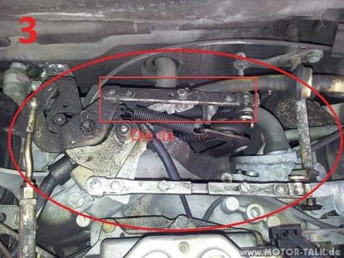

ich habe vollgendes Problem mit meinem frisch zugelegten 560SEC BJ 87 mit 300PS.
Bei Kickdown im Stand, wird der erste Gang eingelegt, aber dieser schaltet dann bei ca. 4000u/min schon in den 2.ten Gang ! Den 2.ten Gang zieht er dann aber (für mich normal) bis zum ende bzw. kurz vorm roten Bereich (ca.6450-6500u/min) !!! Ich habe noch 2 weitere W126er 1x 560SEL 279PS und 1x 500SE 252PS ! Bei diesen beiden Fahrzeug schaltet der erste Gang bis ca. 6450-6500u/min ! ! ! Warum macht der 560SEC das nicht ??? Ist das normal ??? Habe mir auch schon ein paar 560er SEL oder SEC Videos von 0-100 auf YouTube angesehen und da zieht der erste Gang auch immer bis kurz vor rotem Bereich.
Ich hoffe einer weis was das sein kann !
LG

Die Abregeldrehzahl scheint nicht das Problem zu sein, da der Motor im 2. Gang ja soch hoch dreht.
Das Fahrprogramm (kleiner Schalter) ist bei Kickdown nicht mehr relevant.
Ich schätze, dass der Steuerdruckzug zu lang ist, bzw. das Gestänge zu lang eingestellt ist oder Spiel hat.

Hi, wie kann ich das überprüfen mit dem Gestänge ?

also beim Schalthebel ist das "S" zusehen !!!
Hinter dem Luftfilter ist eine kleine Schub-Zugstange. Die hat eine Justierschraube, die man lösen kann. Das Gestänge komplett auseinanderschieben und wieder zusammendrücken, bis ein Widerstand spürbar wird. In dieser Position wieder fixieren.
Ist diese Stange verstellt, ist auch das Schaltverhalten des Wagens anders:
Zu lang: zu frühes Hochschalten und zu spätes Zug-Rückschalten (erst bei zuviel Gas, Auto fährt sich extrem träge)
Zu kurz: zu spätes Hochschalten und zu frühes Zug-Rückschalten (schon bei wenig Gas, Auto fährt sich eher nervös)
ist das die Stange die aus dem Innenraum kommt ? Also wenn man vor dem Motor steht, rechts hinter dem Luftfilter die Stange ?

In den Innenraum? Weiß nicht, hab's nicht so genau vor Augen. Aber im Prinzip hinter dem Luftfilter, zwischen Luftfilter und Spritzwand, quer zur Fahrtrichtung, eine etwa 10cm lange Schubstange.
ich mach morgen mal ein Bilder davon, das was ich meine !
Aber ich glaube wir meinen beide das gleiche 😉
Hoffentlich liegt das auch daran ???
Oder kann es noch etwas anderes sein ?
